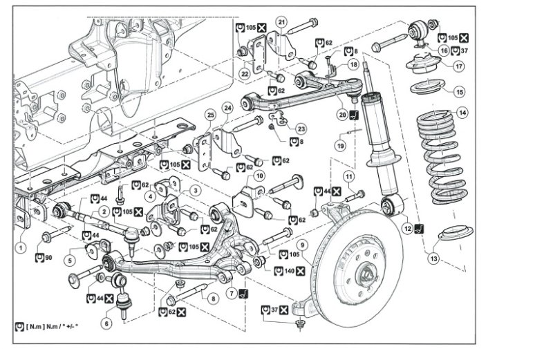

Est-ce que quelqu'un connait le réglage correct du couple de serrage du support d'amortisseur avant inférieur, celui avec la barre antiroulis ? David Pook écrit 90 Nm pour l'avant et l'arrière dans ses instructions de montage des ressorts Life110, mais pour l'avant, cela me semble inhabituellement élevé, le support de la barre antiroulis supérieure n'obtient que 44 Nm. J'ai trouvé cette photo ici mais la pièce est malheureusement manquante.
Désolé pour mon mauvais français, en fait je ne parle pas du tout français, seulement anglais et allemand, et j'utilise Google Translate pour poster ici.
Messages : 684
Re: Amortisseurs
J'ai cette planche ; un peu différente de la tienne. Si ça peut t'aider.

MotardPlongeur a écrit : 22-déc.-2024 17:32 J'ai cette planche ; un peu différente de la tienne. Si ça peut t'aider.
C'est l'arrière, c'est pour ça que ça a l'air différent :wink:
Messages : 684
Re: Amortisseurs
Hum, je crois que je vais aller me coucher !!! Désolé, et je n’ai pas l’avant.
