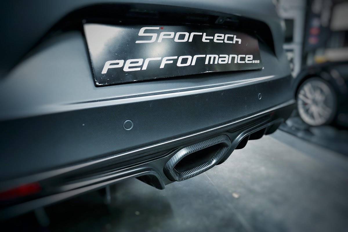

voilà quelques photos de la canule double ADM

Au niveau look, je trouve ça pas mal du tout cette sortie ADM.

Oui ça a pas l’air mal cette double sortie
