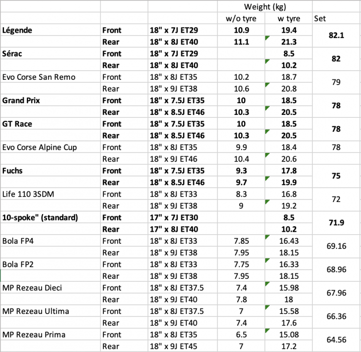

Re: Jantes légères pour la piste
J'ai trouvé ce tableau sur le fofo "Piston Heads" (je n'ai pas trouvé avec quels pneus les masses équipées sont données). Peut-être qu'il pourrait être complété par ceux qui ont d'autres jantes pesées ?
bonjour votre tableau poids des jantes est bien beau mais pas réel photo à l'appuis
voici le poids de mes Fuchs
18.400 kg pour la roue complète avant équilibré gonflée pneu pilot 4 peu usé 225/45/18
20.200 kg pour la roue complète arrière idem 245/45/18
pour un total de 77.200 kg le pack soit 2.200 kg de plus que le tableau
bien sur ma balance n'a pas été contrôlé certifié mais bon ça fait une différance par rapport au tableau
à vous de démonter vos roue pour un poids plus proche du réel
Bonjour,Dpat66 a écrit : ↑03-août-2024 07:53 bonjour votre tableau poids des jantes est bien beau mais pas réel photo à l'appuis
Je pense que la dimension des pneus impacte les masses car il n'y a pas tant de différence que ça.
A l'avant : 17,8 kg contre 18,4 kg en 225 au lieu du 205.
à l'arrière : 19,9 kg contre 20,2 kg en 245 au lieu du 235.
Vous m’avez devancé
Les dimensions ne sont pas celle d’origine … donc incomparable en l’état.
En revanche…le flanc du pneu n’est pas très tendu je trouve.
Voici ma contribution avec les mesures que j’ai pu effectuer :
Fuchs PE avec PS4 (205/235) avant : 18,0kg / arriere 18,9kg
GT Race avec PS4 (215/245) avant : 18,5kg / arriere 20,6kg
Speedline Turini avec Cup2 (215/245) avant : 18,8kg / arriere 20,4kg
OUPS désolé erreur de ma par je viens de regarder c'est bien du 210 40 18 avant et 245 40 18 ar qui ont été pesé
donc FUCHS alpine 215/40/18 pour moi vérifié 18.400 Kg
245/40/18 - - - - - -20.200 Kg
GT RACE 215/40/18 IDEM 19.000 kg
245/40/18 - - - 20.900 Kg
pneu michelin pilot sport sport 4
la prochaine fois je tournerai mon clavier 7 fois avant d'écrire des bêtises DESOLE (ou j'irais vérifier directement dans mon garage )

- Messages : 684
Bonjour, j'ai pris soin de préciser que le tableau venait d'un forum (cité, évidemment, par correction) et que je ne connaissais pas les pneus utilisés pour les masses complètes.
Alors ce n'est pas mon tableau et bienvenue aux corrections / ajouts, sans avoir à utiliser ce ton un poil "hautain".
https://teamdynamics.fr/jantes-alpine/
Voici un tableau avec poids chez team dynamics
Il y a de la jante forgée
