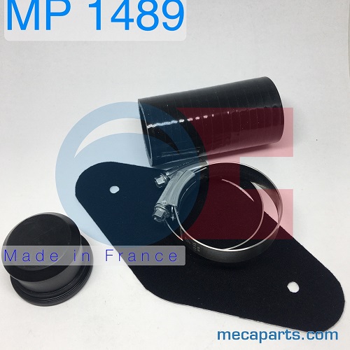

Je suis allé voir le kit "suppression amplificateur de son" sur le site Mecaparts.Je ne comprends pas bien ce qu'il propose. Vu que le clapet est relié à l'échangeur d'air -eau du turbo, il faut placer un bouchon sur la durite du dit échangeur, mais je ne vois pas l’intérêt des autres pièces fournies. Si quelqu'un a une explication ?

Pour revenir au sujet, si quelqu'un pouvait poster des photos des pièces composant ce kit, cela m'intéresserait assez. Je suis curieux de voir de quoi se compose ce kit. Mon idée première étant de débrancher la durit allant vers la membrane sur la cloison pare-feu et de bouchonner l'orifice évidemment. Le kit apporte t il quelque chose en plus ? Si oui, je suis potentiellement client.

Et voilà !
Pour moi cela ressemble plus à un kit d'obturation du conduit résonateur allant de l'admission à la cloison, peut-être que cette amplification du bruit agace certain ???

Ok, merci beaucoup. Donc si je vois bien, un bout de durit, un bouchon, deux Serflex et une plaque à mettre contre la cloison. Je vais peut être bien me laisser tenter.
Suis curieux de faire un comparatif avec et sans. J'avoue qu'il y a une phase de fonctionnement (= bas régime, remise de gaz un peu franche) où le moteur fait un bruit assez guttural et qui n'a rien d'agréable. Si on peut améliorer ça facilement, pour pas cher et de manière réversible alors je suis partant.

Pour moi, l'intérêt ne se trouve que dans le (faible) gain de poids et la simplification.Ce qui n'est pas logique dans ce kit , c'est que le bouchon doit se placer sur le raccord avec la durite d'échangeur (après avoir supprimé celle du clapet ) et non sur le raccord de la cloison; ou alors, il faut 2 bouchons !
