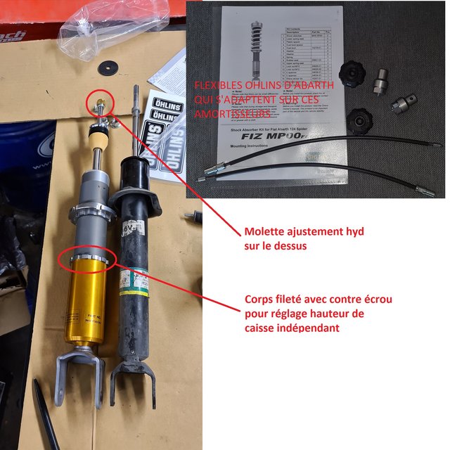

Je parlais d'Ohlins Road & Track, sans bonbonne, des deux voies, rien de fou-fou.
Et du kit commande déportée très pratique (voir photos)
Mais sinon, oui, les Ohlins c'est, pour moi, le top absolu.
C'est ce que j'ai sur ma moto, des Ohlins pilotés.
En voiture c'est tout aussi bon.
Déjà le poids.
C'est du tout en alu, donc grosse-grosse différence avec des amortos aciers.
Et ce que j'aime aussi c'est leur corps (en jaune) avec filetage interne
qui permet de régler la hauteur de caisse INDEPENDAMMENT du réglage
de précharge des ressorts.
Très astucieux.
Même en deux voies simple, la qualité d'amortissement est phénoménale.
