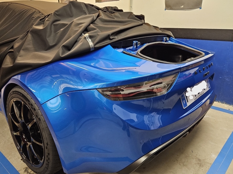

Ma voiture ayant été achetée neuve en Décembre 2020, il n’existait pas à l’époque l’option « kit aéro ». J’ai toujours aimé cette lame et ce discret béquet arrière alors je me suis mis en tête de me les procurer.
J’aurais tout aussi bien pu revendre ma voiture et acheter une S avec ce pack mais la différence entre une S 292 et une S 300 est tellement insignifiante pour un surcout tellement élevé (entre temps les prix ont beaucoup augmenté, ainsi que les malus) que j’ai estimé qu’il n’y avait aucune raison valable de procéder de la sorte.
Bien entendu je ne souhaite mettre que de l’OEM et il n’existe pas selon mes gouts de choix visuellement intéressant hors OEM.

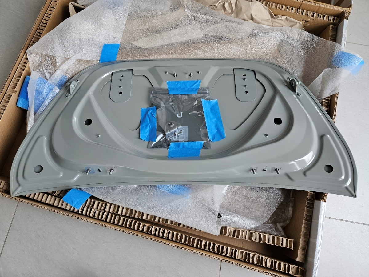

- Coffre arrière de pack aéro avec les renforts spécifiques et les pré-perçages
- Vérin de coffre
- Pate de fixation
- 2 rivets
J’avais réfléchi à un plan B qui m’évite d’acheter un coffre en faisant réaliser les plaques de renfort à l’identique. J’ai ces 2 plaques d’ailleurs mais j’ai pu obtenir un coffre au même moment, donc j’ai privilégié cette solution 100% OEM. Si quelqu’un souhaite ces plaques de renfort, qu’il me fasse signe.

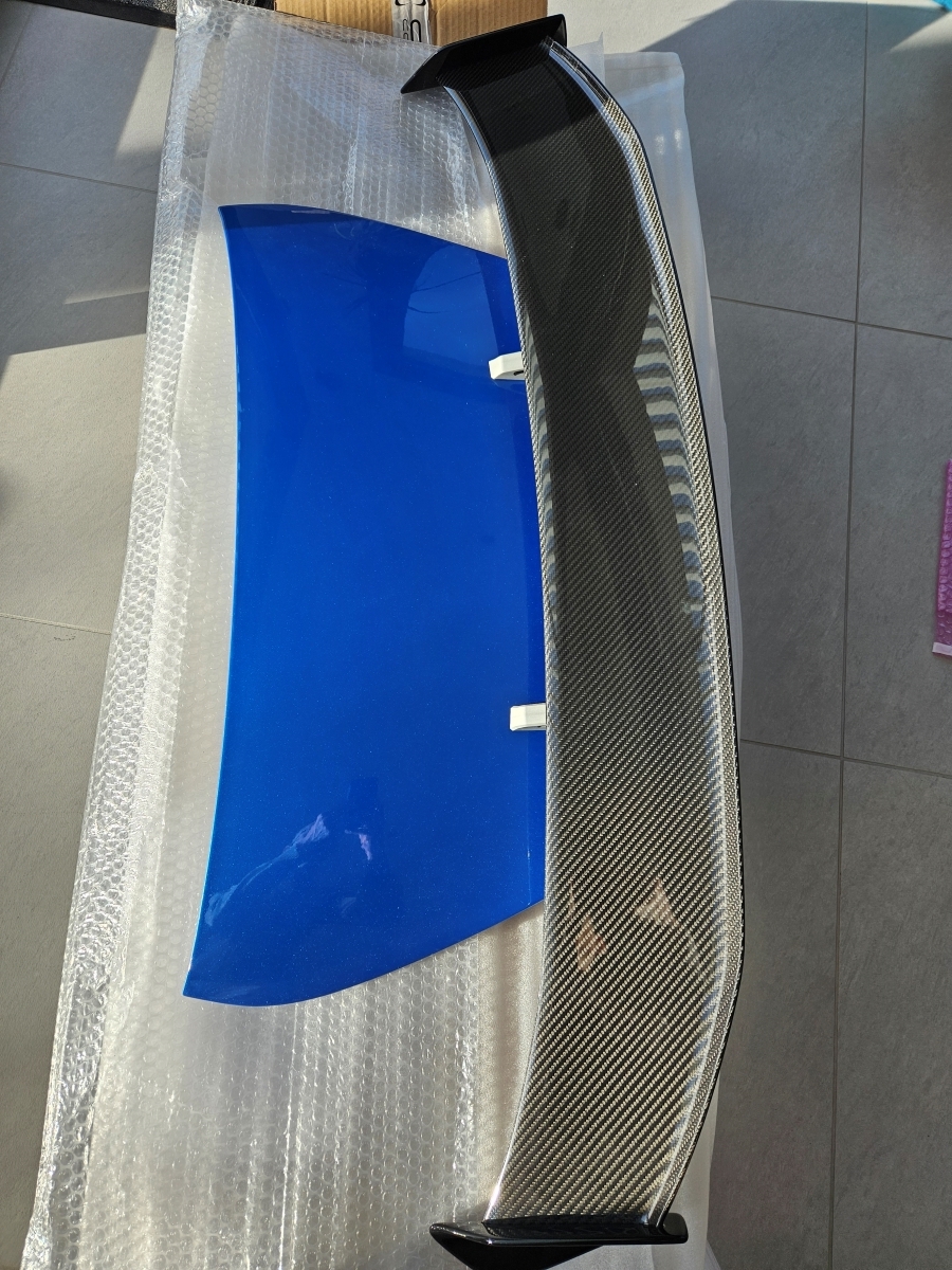

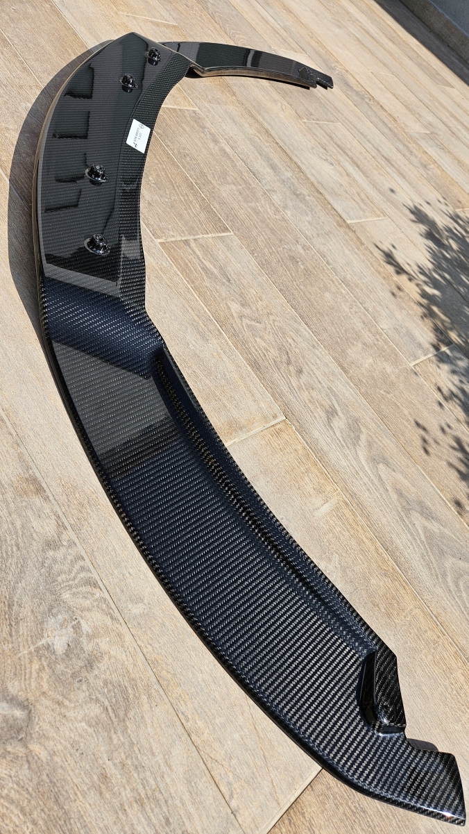

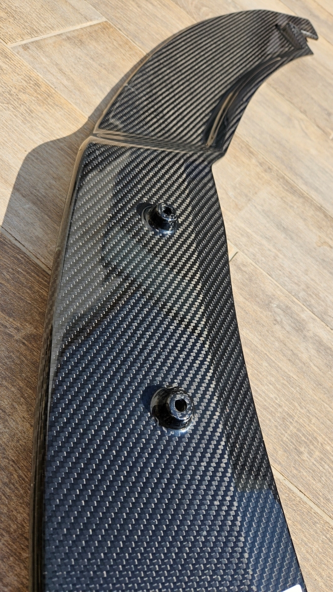

La lame avant, un modèle d’occasion avec une légère marque. 2 heures de detailling, une retouche minime et le tour est joué :

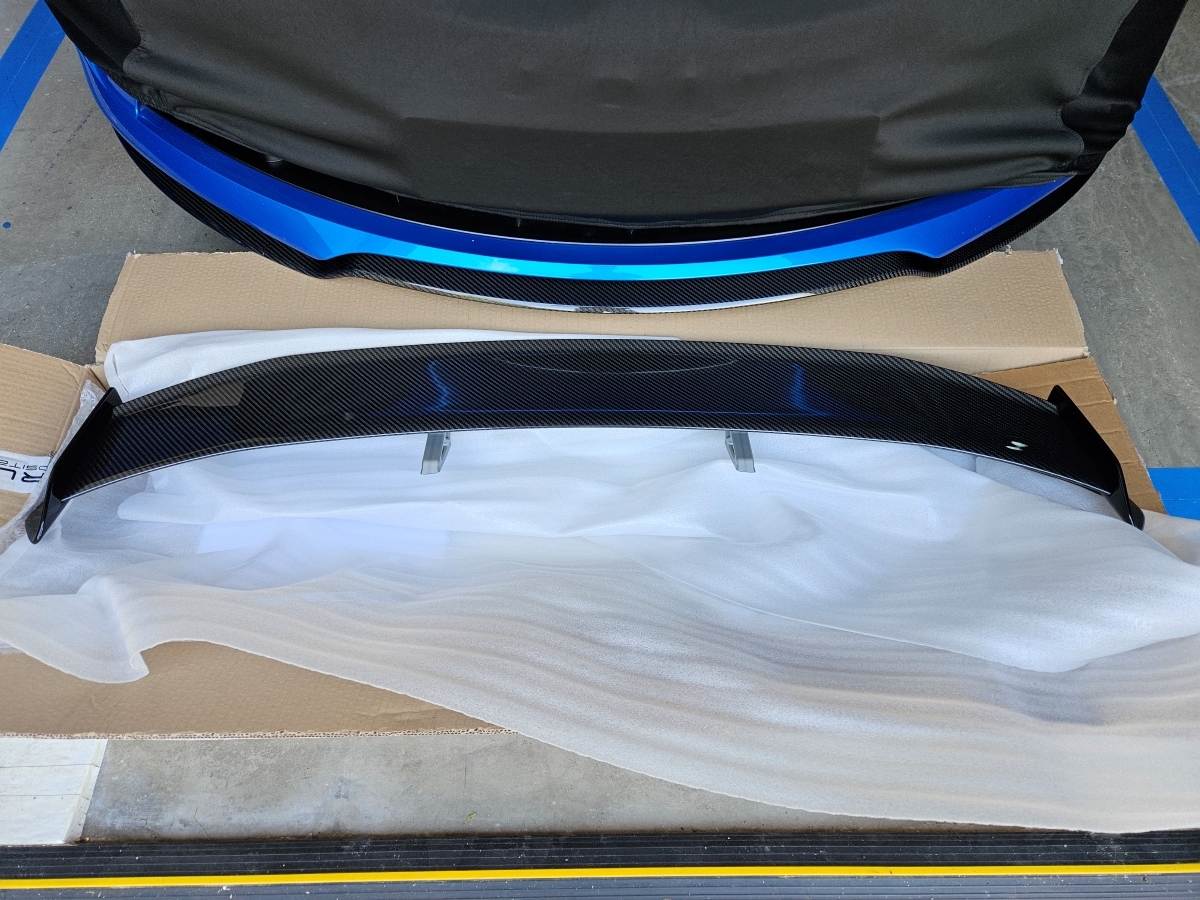

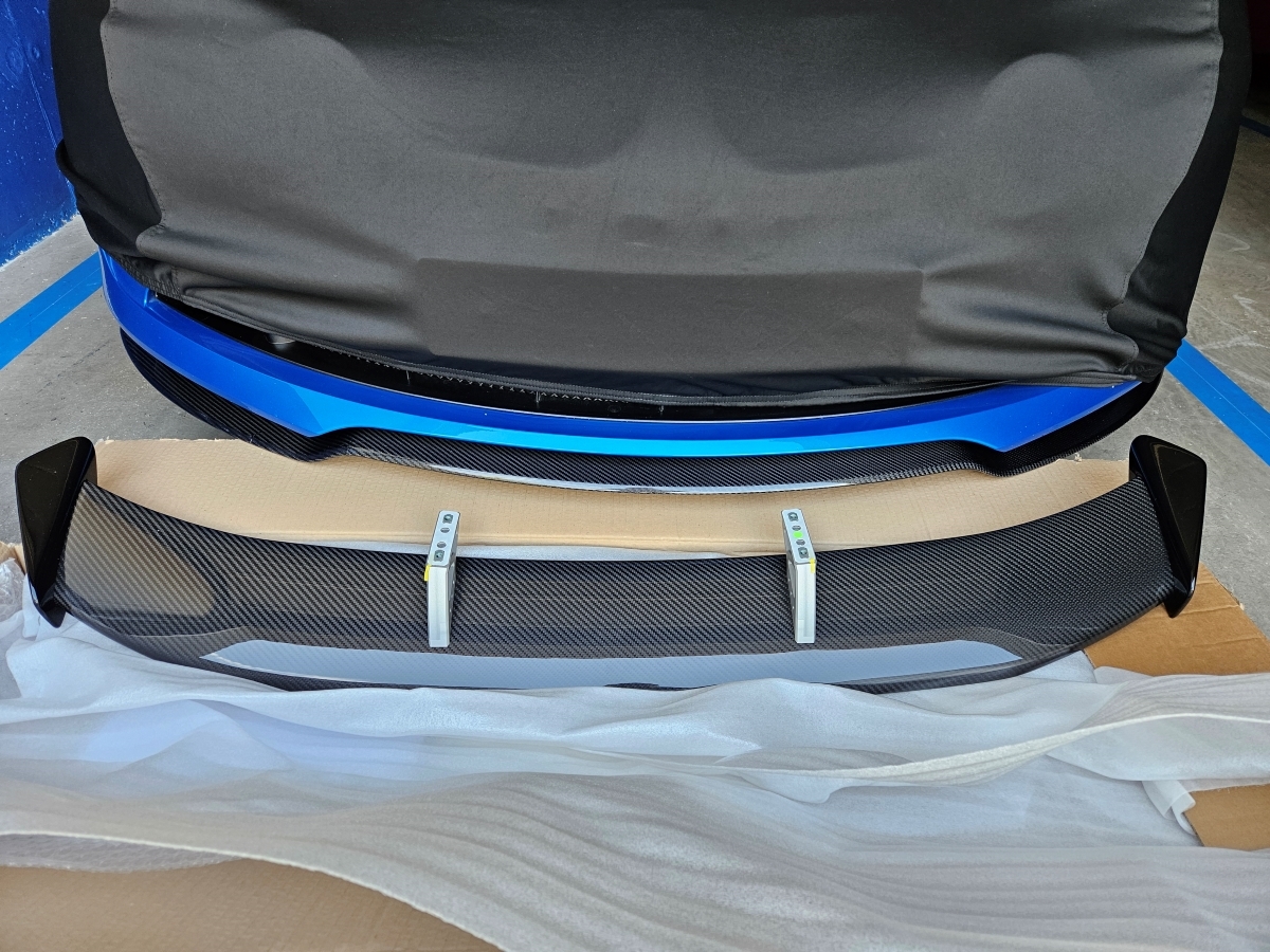

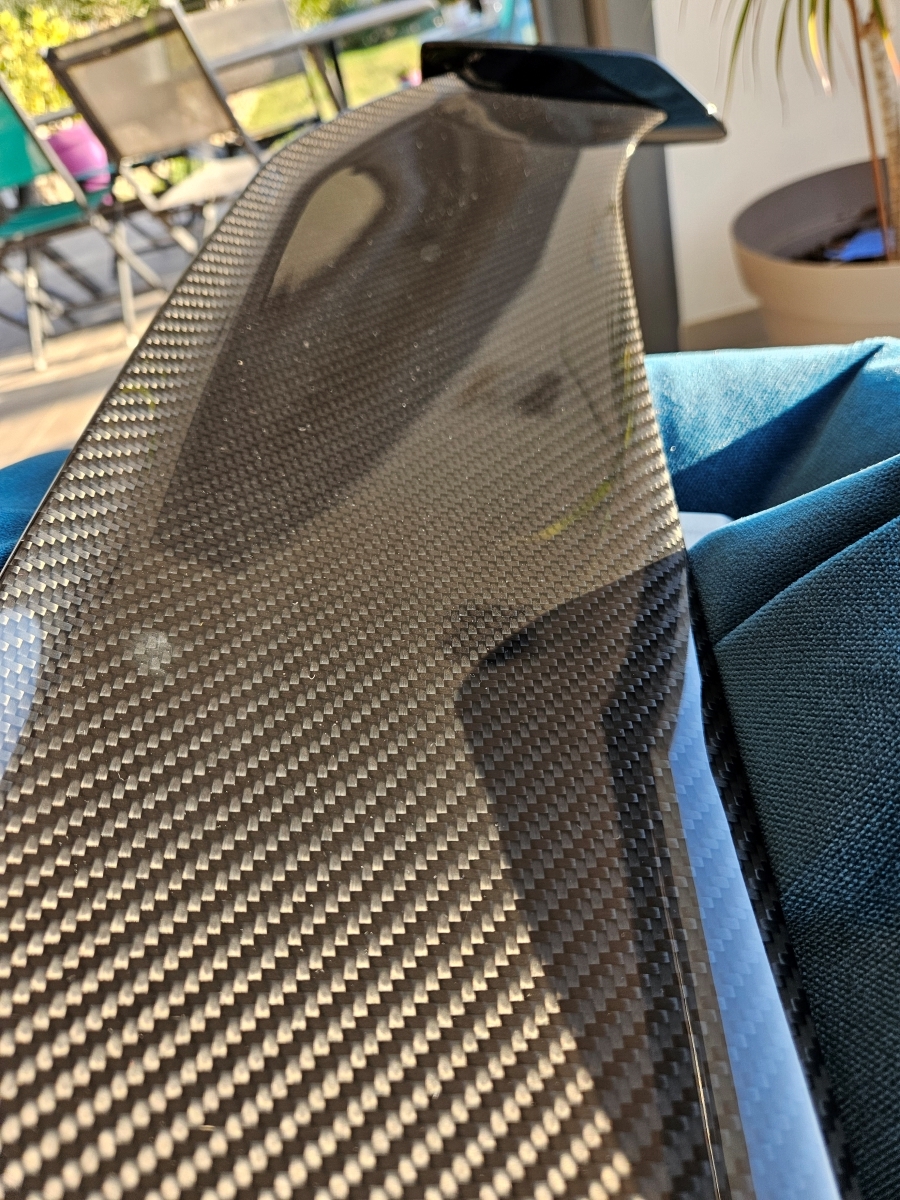

La lame arrière a été achetée neuve via un ami. Les planètes étaient alignées, c’était la dernière disponible :

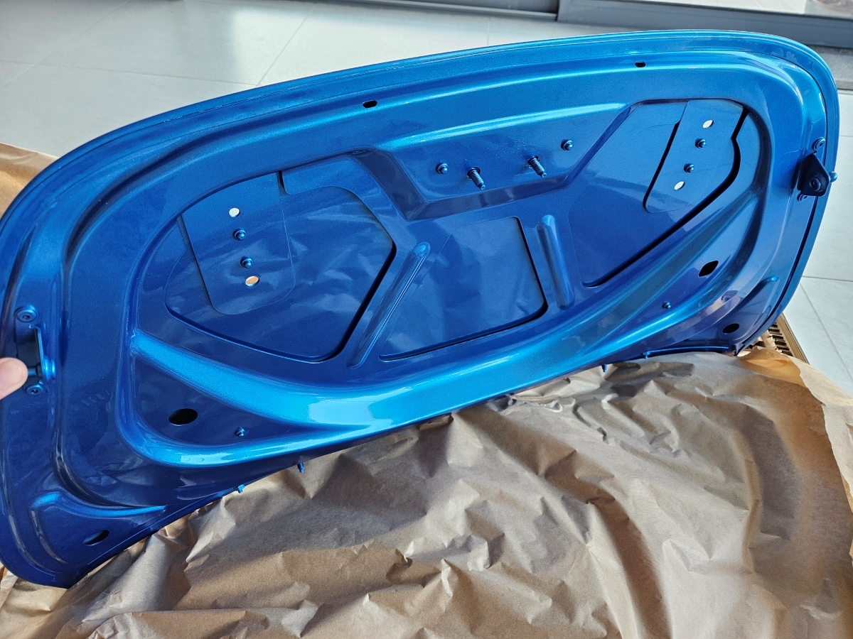

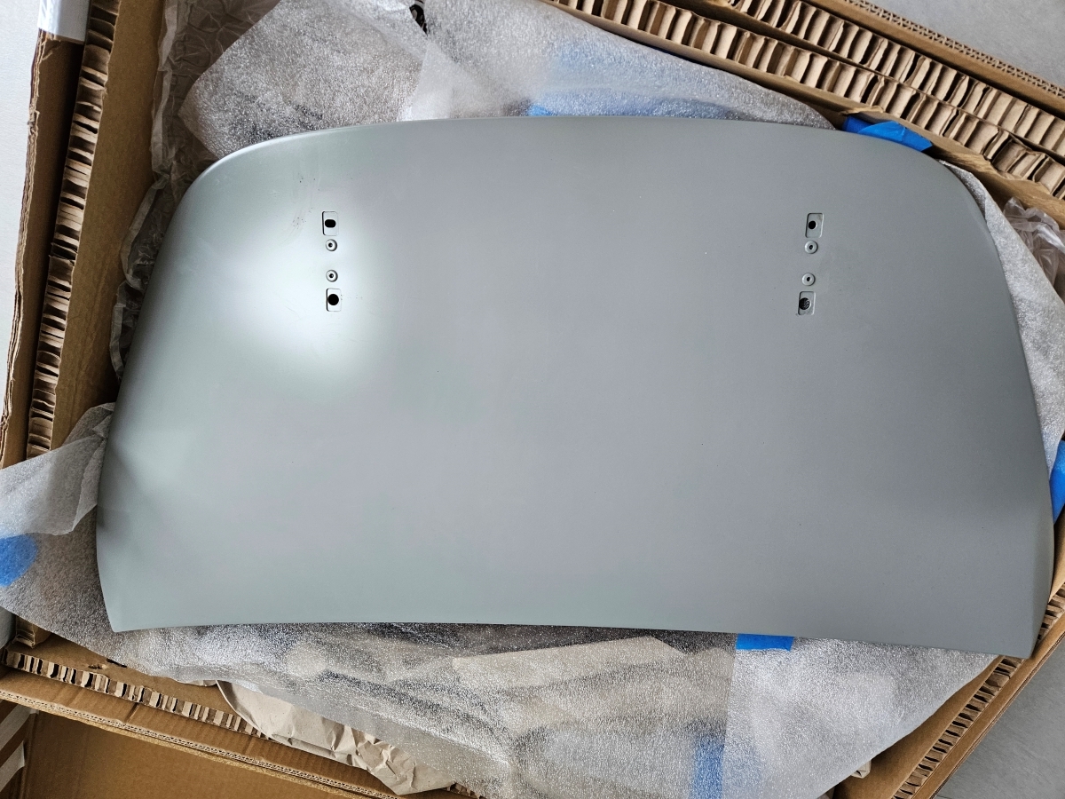

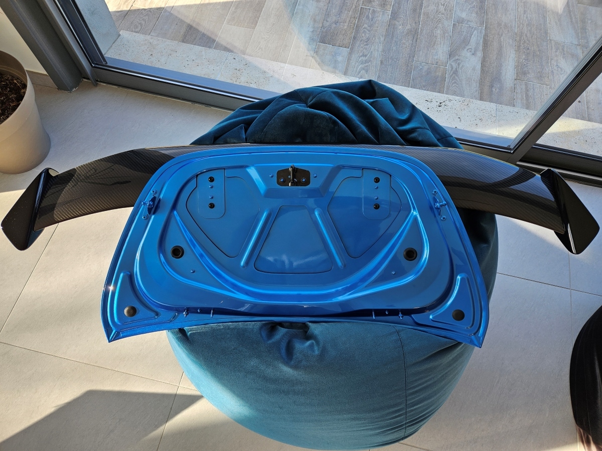

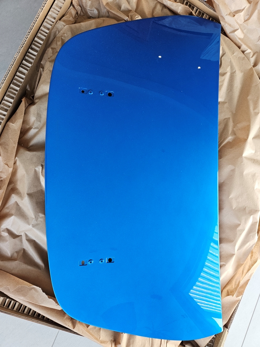

Le coffre et la patte + les rivets, idem. 100% neuf et OEM. Il est livré apprêté :

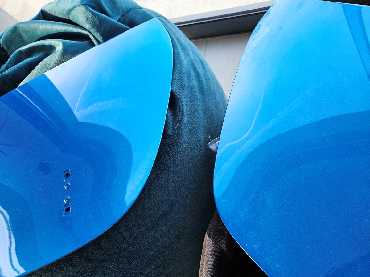

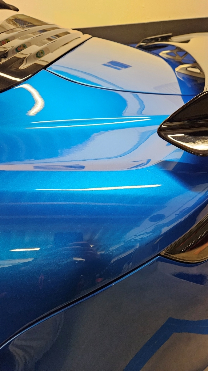

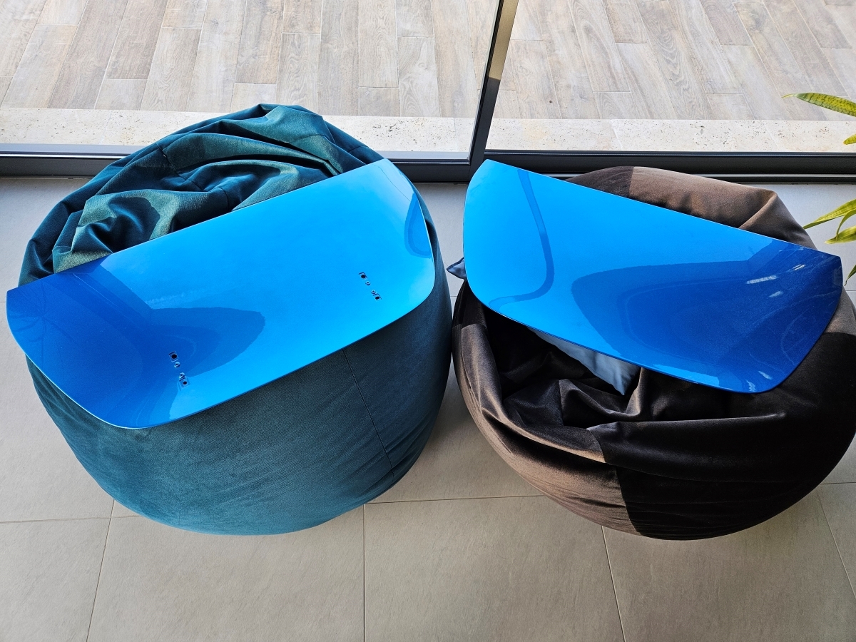

C’est là que ça devient plus stressant. Il faut que le match de couleur soit 100% parfait. Je pensais naïvement qu’un bleu Alpine (RQR) était une teinte à réaliser selon son code unique. Et bien non, pour le bleu Alpine des A110 NG, la référence RQR à 3 teintes différentes (un peu plus de jaune pour une, un peu plus de rouge pour l’autre, etc…). Je n’y croyais pas vraiment alors mon carrossier m’a emmené devant sa machine de mélange et m’a effectivement montré que selon les constructeurs de peinture il pouvait il y avoir jusqu’à 3 variantes.
Ce qui ne m’arrange pas car je n’avais pas prévu le coup en déposant les pièces.
Il me convainc de lui fournir un échantillon de peinture. Problème, je n’ai rien à démonter. Qu’à cela ne tienne, je vais prendre un peu d’avance et dès le lendemain je lui dépose une pièce qui sera parfaite pour faire un match de couleur :
Et le résultat est tout à fait convainquant :

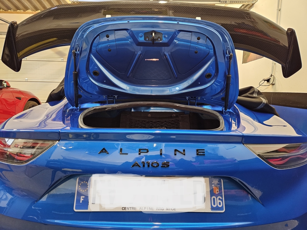

Ensuite on monte l’aileron sur ce nouveau coffre avec bien entendu toutes les vis OEM :

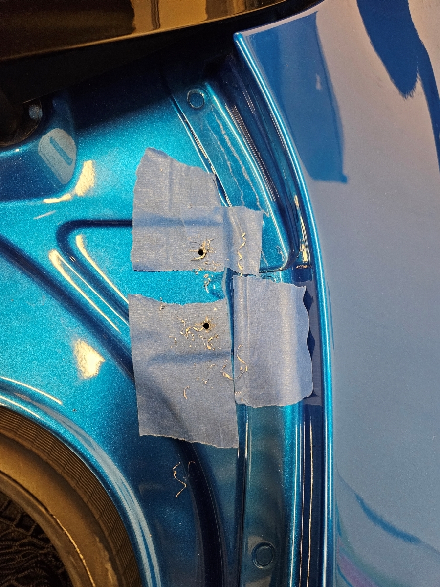

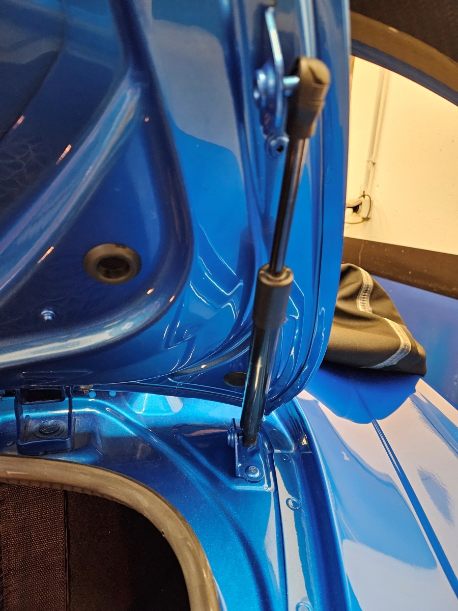

Maintenant il reste le plus stressant, attaquer la voiture à la perceuse …
En étant méthodique ça se fait bien :

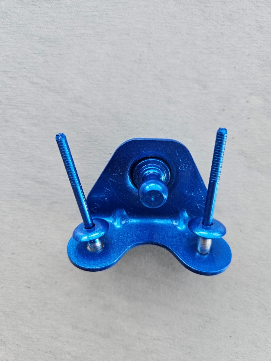

Montage à blanc des rivets :
Et après rivetage :
Le rivetage est stressant car une fois que la tige casse on part dans tous les sens et avec tout le poids du corps appuyé sur la riveteuse. Prévoir des protections de carrosserie partout autour de la zone !!!

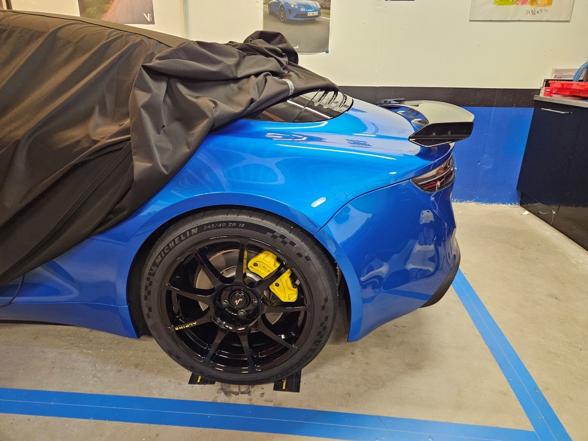

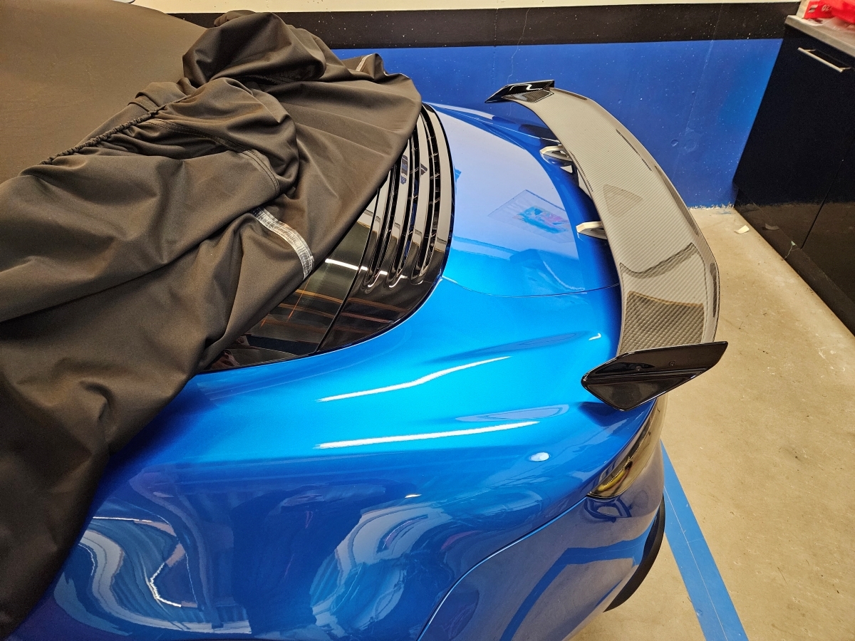

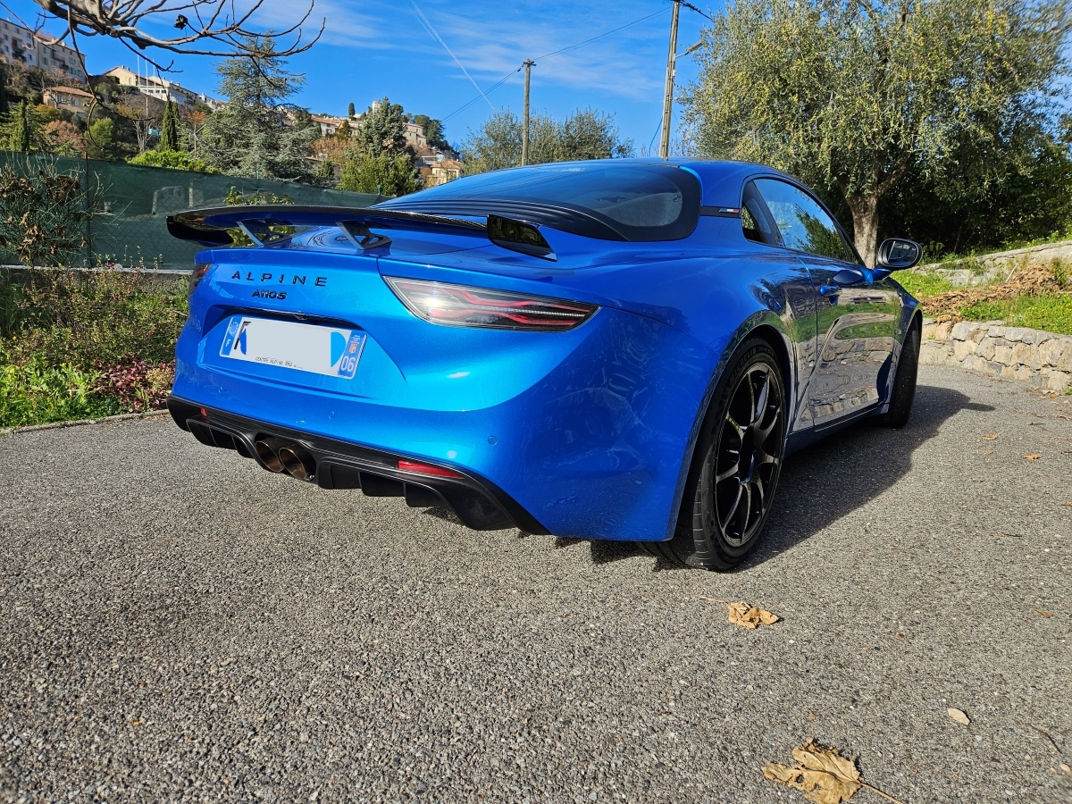

Il ne reste plus qu’à tout remonter :

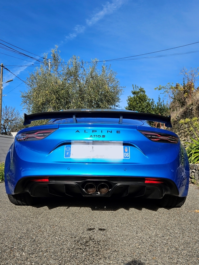

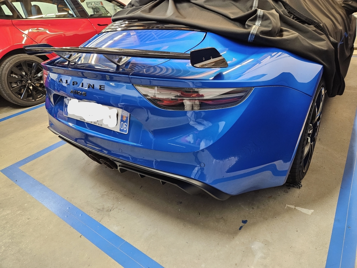

Et voila pour le rendu final :
Je suis vraiment satisfait du résultat. Inutile d’aborder le volet du tarif. Ca n’aurait pas de sens. La seule chose que je peux dire c’est que de A à Z ça m’aura couté très nettement moins chère que l’option d’origine.
Je compte dedans la revente du coffre d’origine (que je n’ai pas encore mis en vente d’ailleurs) qui me paye l’autre coffre.

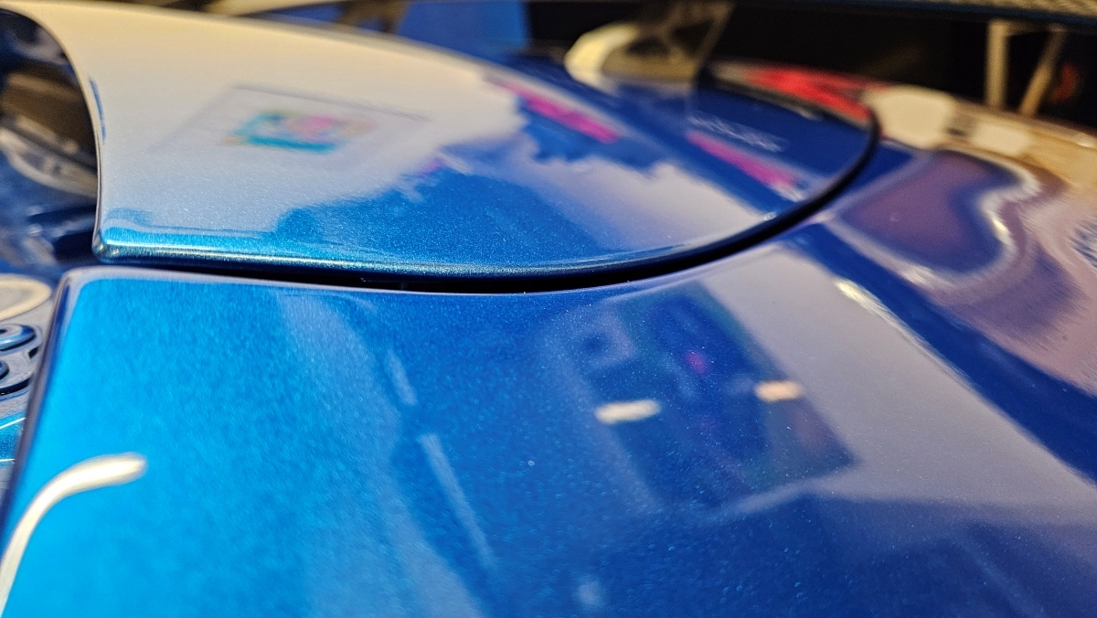

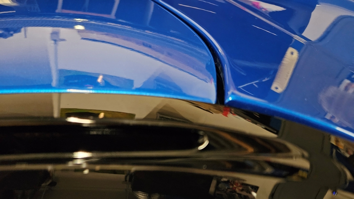

Un petit point négatif que je règlerais un de ces 4, le côté supérieur gauche du coffre, vers la lunette est un peu plus basse, la courbure est trop prononcée, j’ai donc un léger jeu. Ça m’agace parce que je le sais mais je peux vivre avec pour un moment 😊

Très jolie travail ; pour le coffre "trop bas" à G, tu penses mettre une cale sous la charnière de G ?
Messages : 2389
Re: Ajout Pack Aéro OEM (en seconde monte)
Merci à vous.
Concernant la partie supérieure gauche non je ne pense pas. Je vais laisser faire mon carrossier qui fera ça en 20 minutes.
C'est un métier que j'admire et je ne voudrais pas jouer à un jeu dont je ne connais pas les règles.
C'est léger. Il faut vraiment le savoir pour le voir.
... Mais je le sais

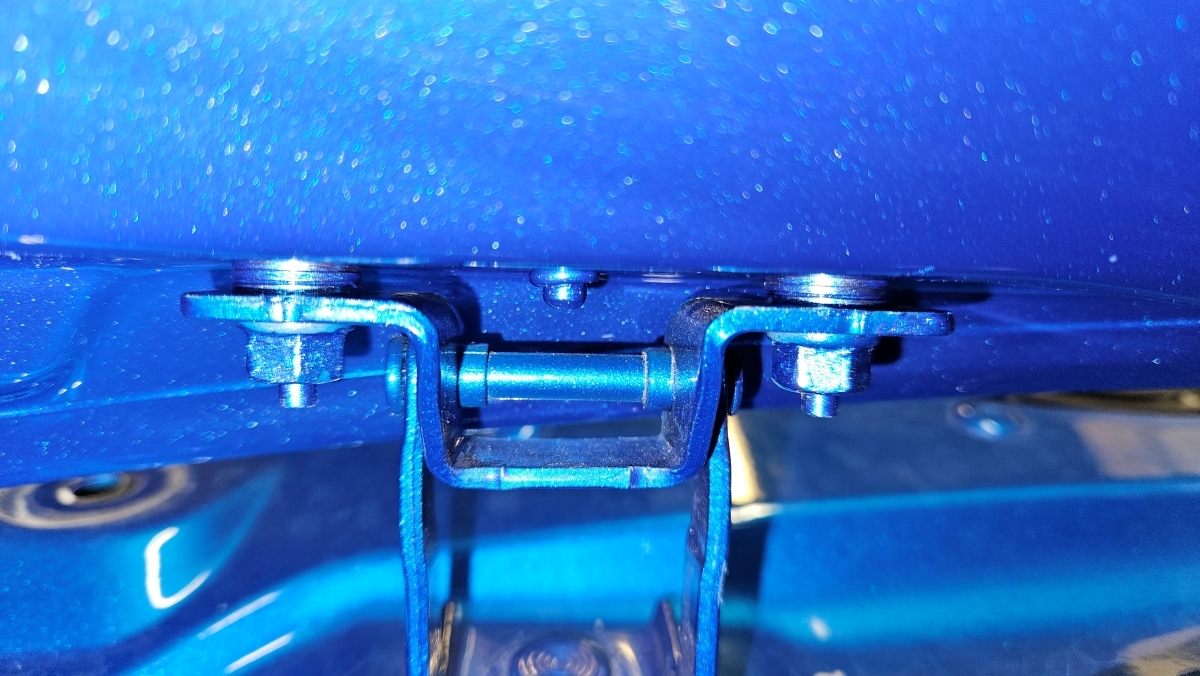

Bon...je me suis chauffé ! Merci à @MotardPlongeur pour son idée :drink:

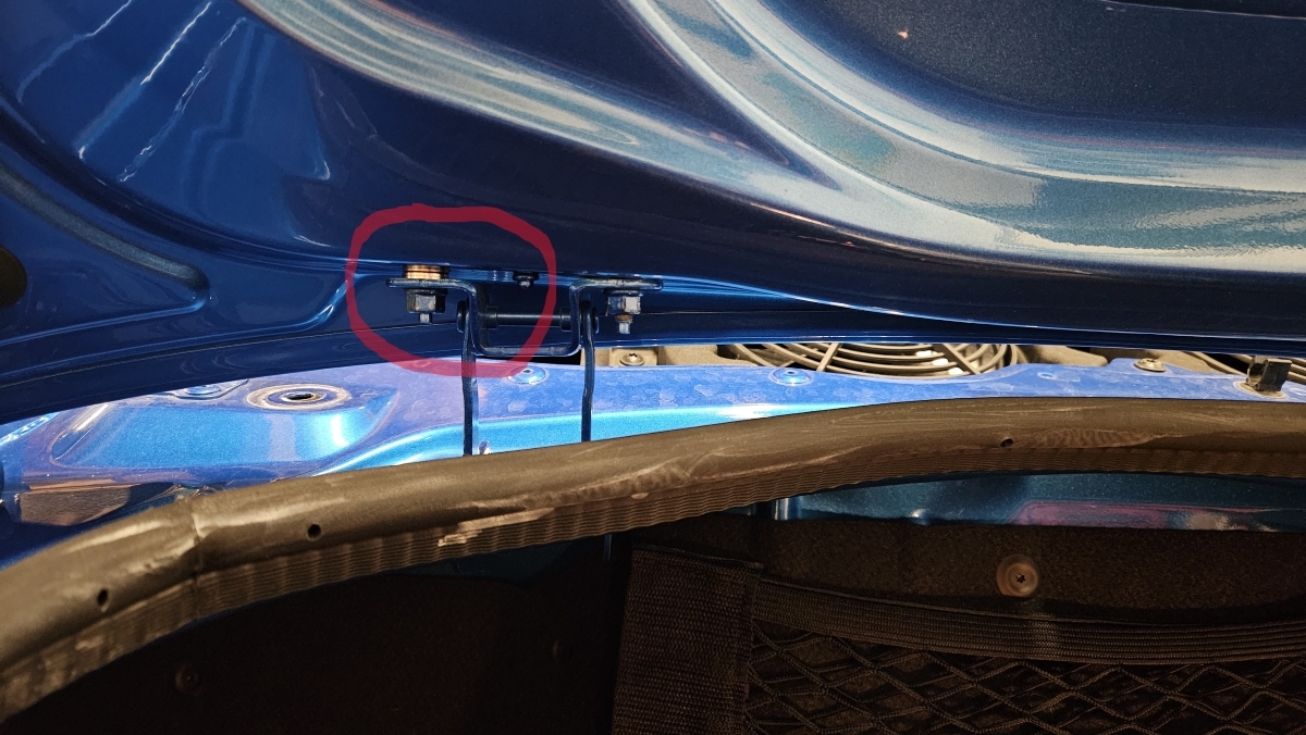

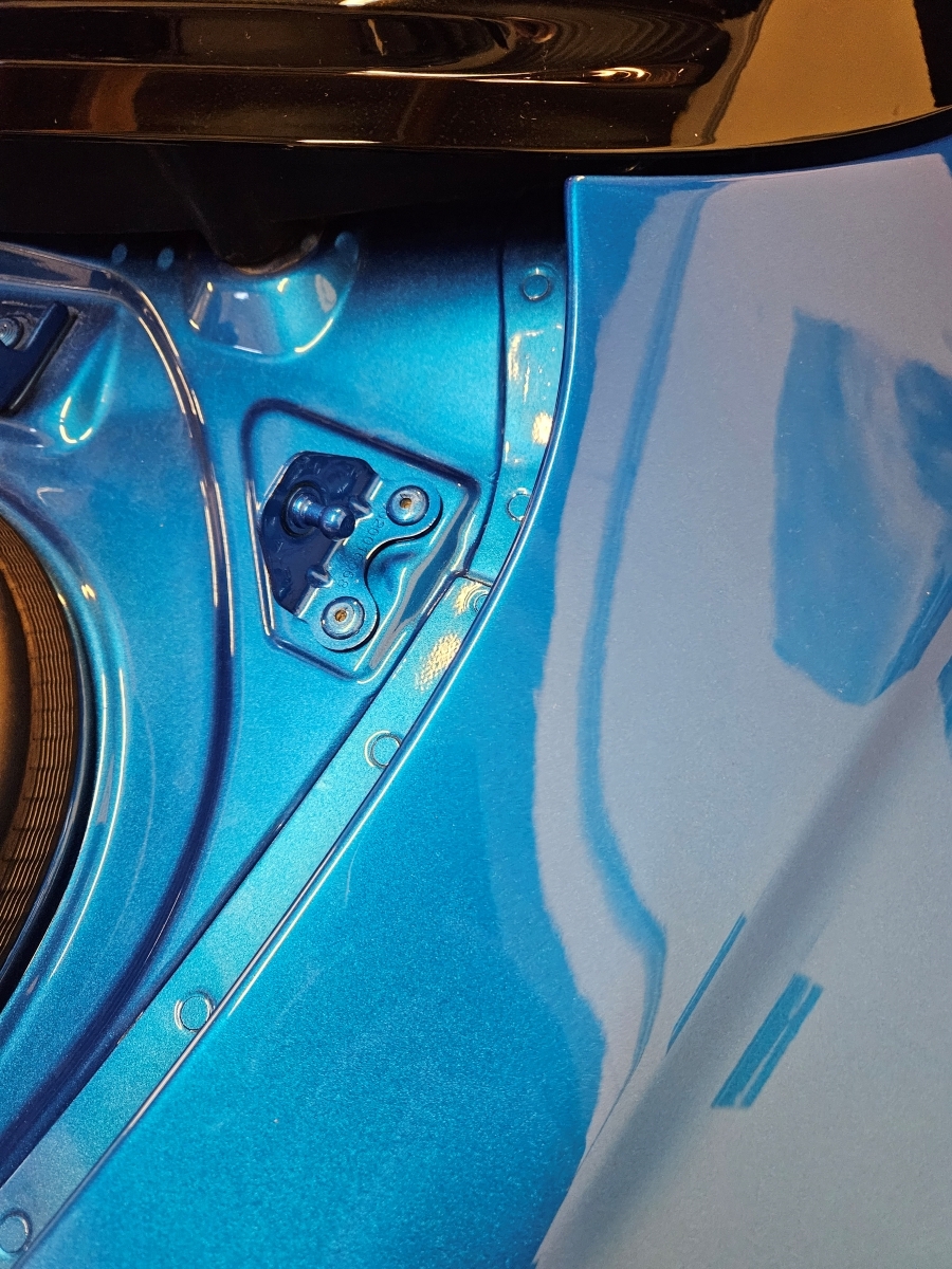

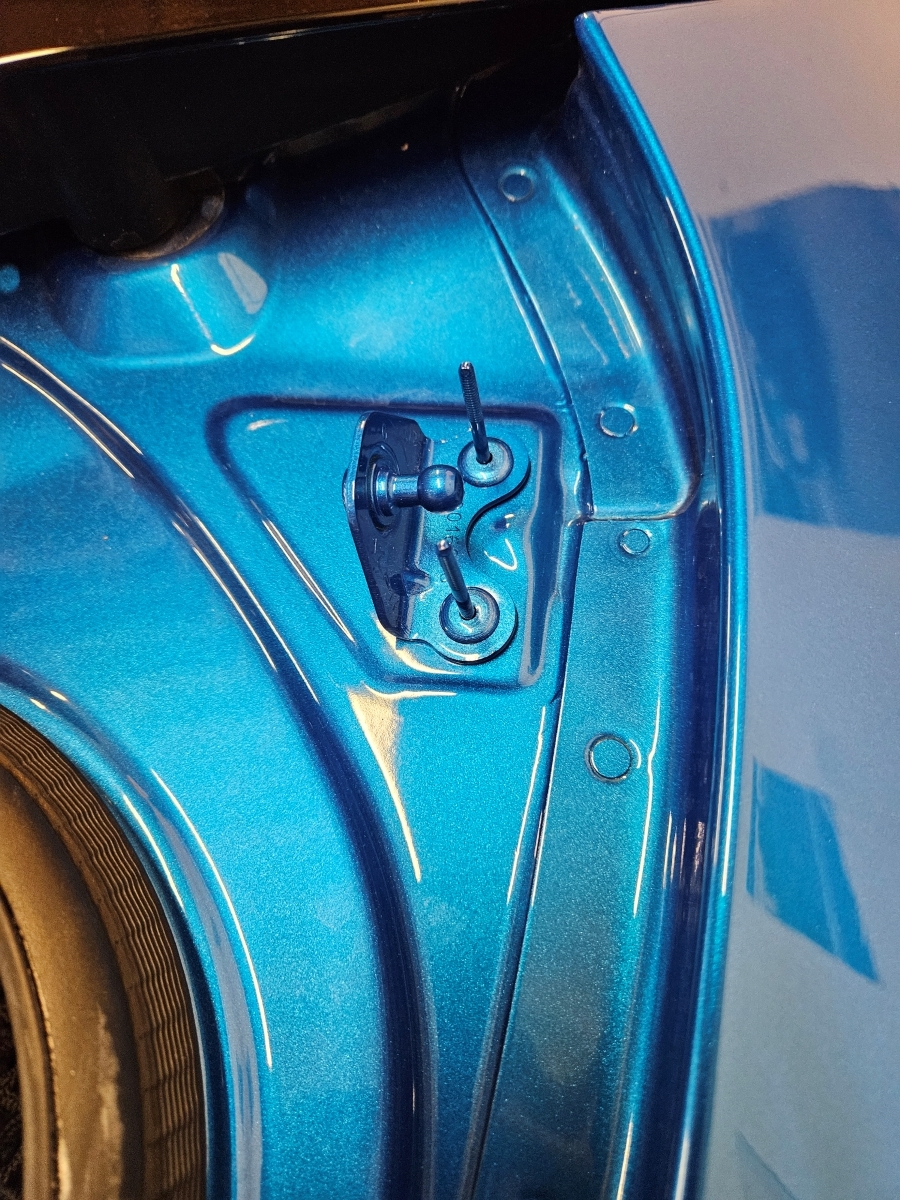

Avant : On voit le jeu à gauche
J'ai tout démonté, ajouté une cale :
Problème réglé :mrgreen: :

Par contre, il vaudrait mieux que tu cales les deux vis de fixation du charnon mobile à la même cote, et donc rondelles de chaque côté ; car là, tu le mets en contrainte et les deux axes de rotation des charnons G & D ne sont pas alignés ;-) et introduisent des efforts indésirables.
Et puisqu'on en est à la pratique de la sodomie des drosophiles, pour celles/ceux qui feront la même chose : on évite de peindre les rotules de fixation d'équilibreur car il y a risque de léger bruit de craquement potentiel (mais ce qui sur l'Alpine, vue leur position, ne poserait pas de problème) ; plus problématique sur un hayon pour les passagers arrière.

MotardPlongeur a écrit : 07-déc.-2024 08:17 Impec !
Message bien reçu (tu es carrossier ?) :
J'en ai profité pour peindre les cales et mettre un peu de retouche sur les écrous :mrgreen: :mrgreen:
Par contre j'arrête d'y toucher maintenant. Je consière que c'est terminé Ma plus grosse crainte c'est que malgré d'extrêmes précautions lors du serrage un des écrous devienne libre ... et là ça serai une vraie catastrophe :|

Messages : 684
Pas carrosser mais j'ai fait de la conception "ouvrants" pendant quelques années ; et conception, ce n'est pas juste dessiner, c'est aussi valider, mettre en musique en usine, prévoir comment retoucher, modifier si problèmes qualité, etc.

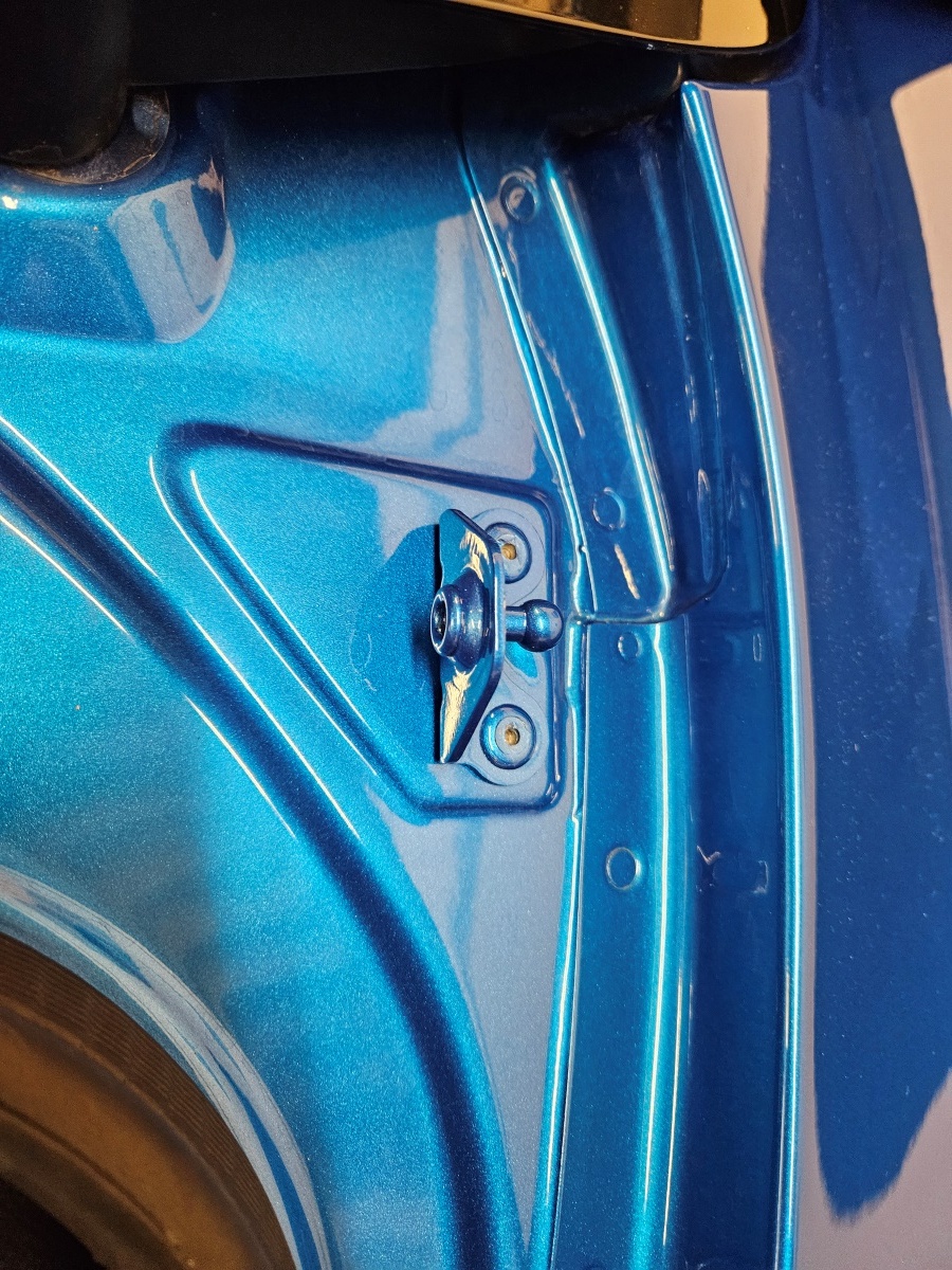

Si tu parles des goujons à sertir côté "capot ar", un serrage au couple standard du diamètre des vis suffit normalement. Pour les autres écrous, la Loctite frein filet bleu est ton ami (et en plus, ça ne se verra pas !!!!).
Dernier "conseil" : veille à ce que la gâche soit bien réglée pour ne pas taper dans la serrure à la fermeture ; desserrage des vis qui la fixe, resserrage "gras" (la gâche doit glisser légèrement si on la pousse mais pas librement), fermeture délicate du capot qui fera que la gâche se mettra pile poil dans la serrure, ouverture délicate (accompagner le capot pour éviter le choc de fin d'ouverture qui pourrait faire bouger la gâche) et resserrage au couple.
(méthode utilisation pour tous les ouvrants d'une auto)
Messages : 2389
Ok merci.
Les goujons sertis sur le coffre sur lesquels ont vient visser un écrou. C'est bien de ceux là dont je parle.
Ce n'est pas tant le serrage que le point milieu un peu plus dur parfois qui fait que ça peut foirer le pas.
Et là ce ne me ferait pas du tout rire 😁.
Le crochet de la serrure tombe nickel. Le feeling est le même qu'avant. Un appuie sur le bouton permet au coffre de se lever tout seul 👍🏻
