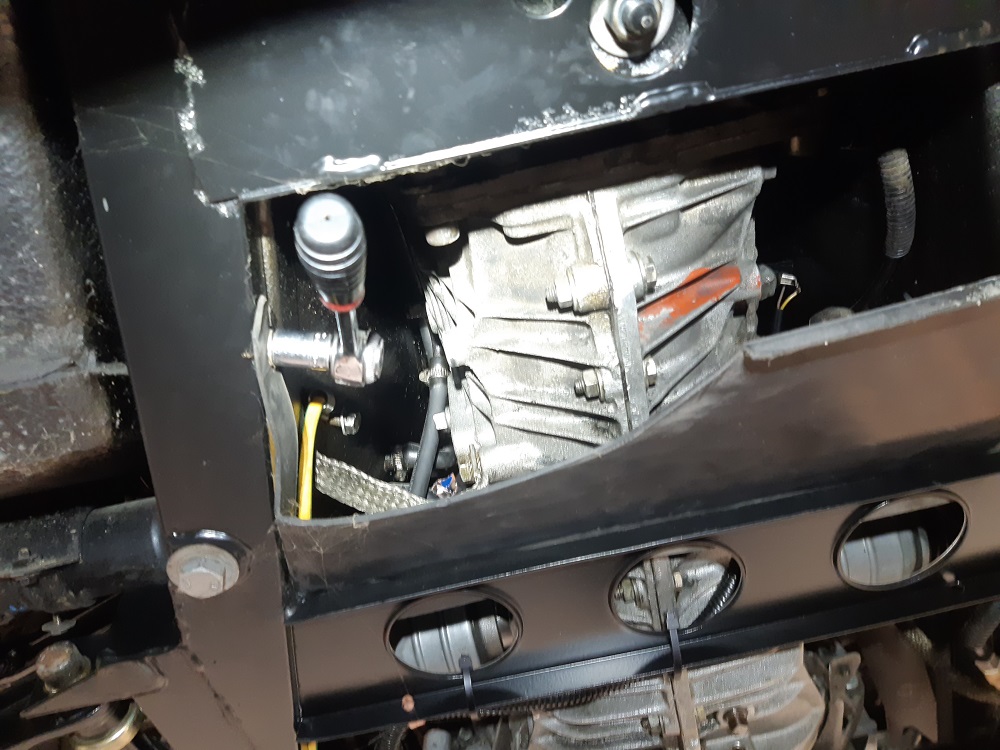

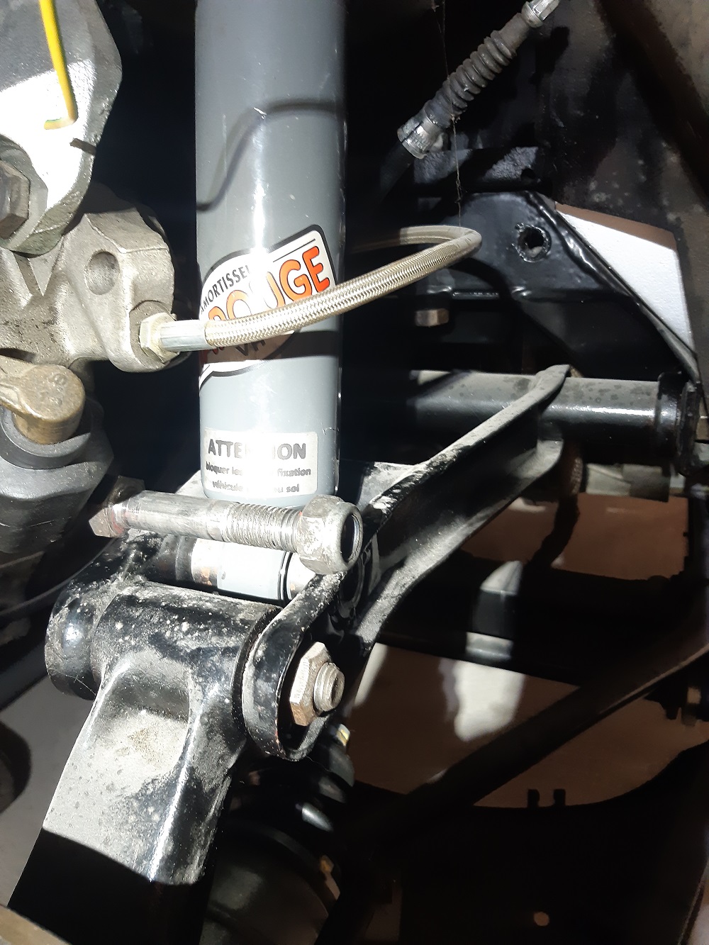

Bon voilà, la suite c'est la méthode pour dépose du GMP "pour les nuls", ca peut toujours servir (D501 premiers modèles)
Il manque la photo de la pompe à essence dans l'aile arrière droite A DEBRANCHER!!!!!! Et il manque la photo du débranchement du câble d'accélérateur!!!!!!
D'ailleurs, premières questions, quelqu'un a peut être d'occasion ou une ref existante pour:
-une écope d'air pour la boite de vitesse, la mienne est pétée
-une ref pour la sangle de la boite à air, possible que ca existe sur de la R5?
-une ref pour le tuyau d'évacuation des calories de l'alternateur, le mien fait peine au cœur.
Modifié en dernier par Waikiki le 22-janv.-2025 14:24, modifié 3 fois.

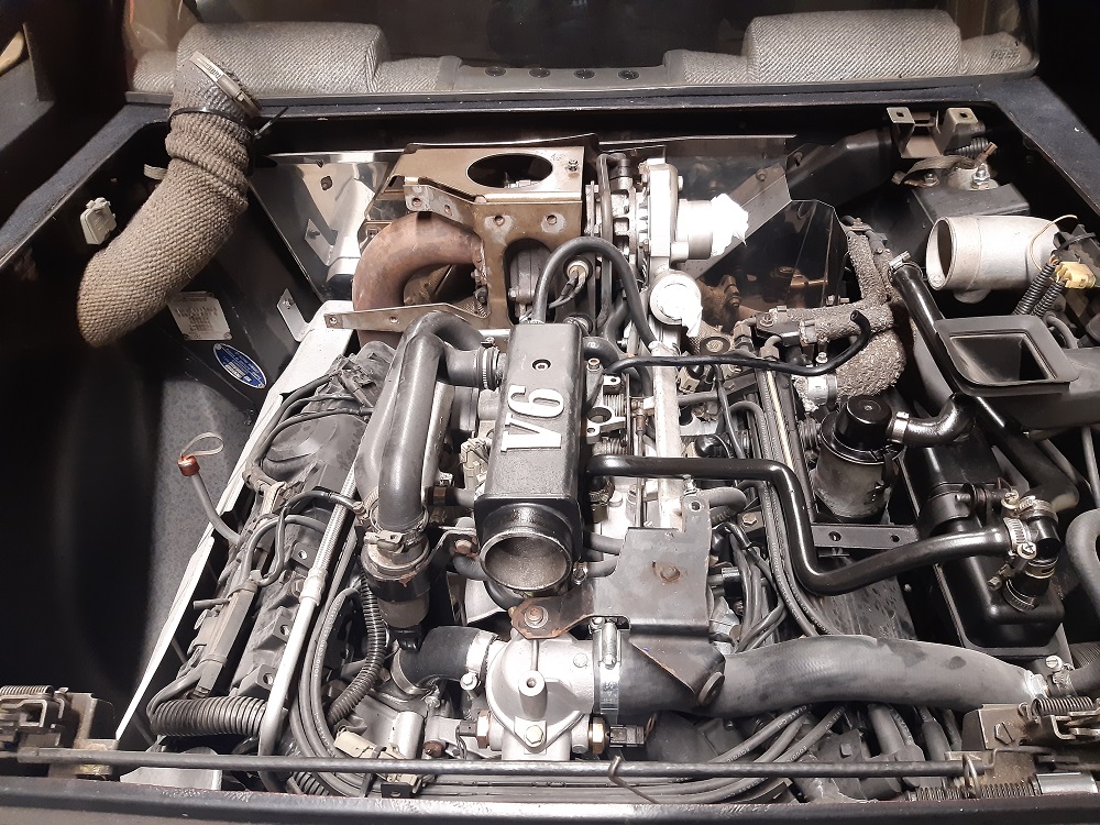

Elle avait l'air en bel état avant démontage!
L'échappement est un beau Valendru on dirait :twisted:
Alex
Waikiki
Messages : 120
Enregistré le : 15-févr.-2013 09:42
Re: GTA : Coup de jeune moteur/boite D501
4n0x a écrit : 23-janv.-2025 06:38 Elle avait l'air en bel état avant démontage!
Salut, oui, mais moteur qui fuyait aux joints de culasse.
C'est plus simple de bosser quand c'est propre, c'est indéniable.
Oui, valendru, c'est vraiment un échappement top, fait par un monsieur au top aussi, il est passionné :hello:

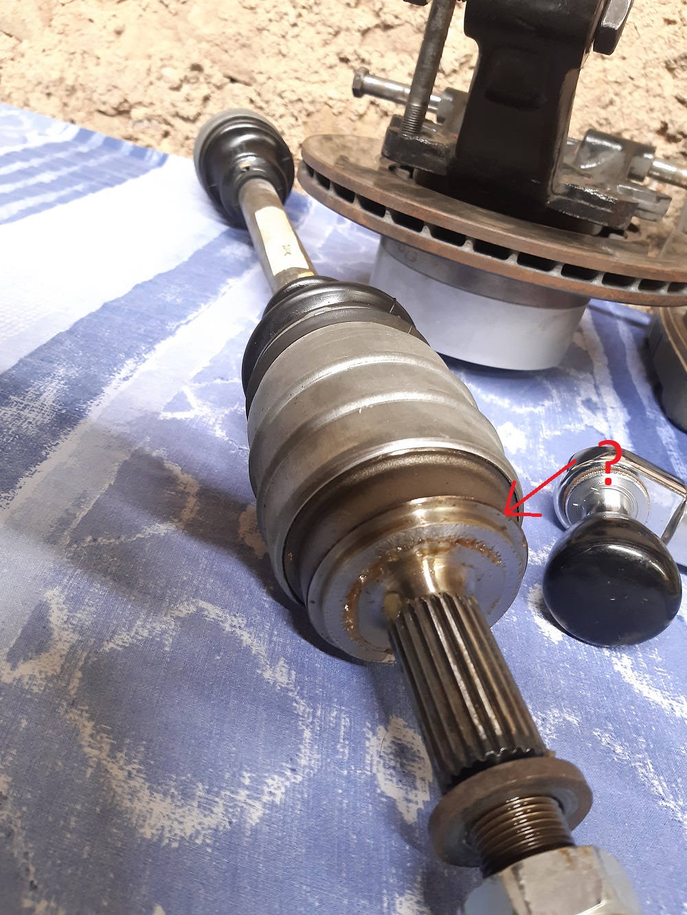

[url=https://servimg.com/view/19437827/548]Image
Quelqu'un a déjà fait attention sur les sortes de coupelles sur les cardans qui semblent faire étanchéité de la graisse du roulement de roue? (Indiqué par une flèche rouge). En avez vous des deux cotés?
