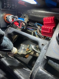

- Gerard86
- Messages : 623
- Enregistré le : 11-juin-2007 16:57
- Localisation : (86) Chatellerault
Re: Probleme marche arrière
Membre de l' Amicale R15R17
- Gerard86
- Messages : 623
Hello ,
Petite infos du jour :
Pensez également à changer celle-ci :
Je viens de le faire
Alpinement .
Gérard.
Alpinement .
Gérard.
