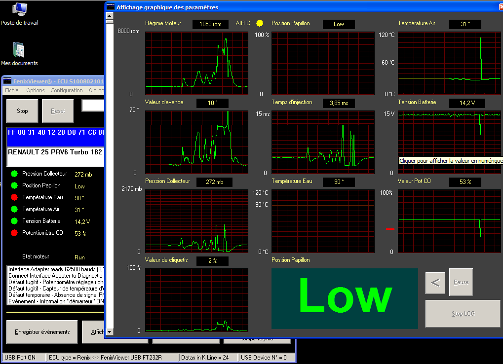

Le logiciel supporte tous les types de calculateurs et moteurs de cette génération, il est vraiment très pratique pour diagnostiquer un défaut d'injection ou de capteur.Cunis a écrit :Salut,
Je vois que le soft FenixEcu, qui pourrais t'aider car une valise a trouver avec ces fiches c'est hard !
http://www.fenixecu.com/
Là c'est une copie d'écran d'une ancienne version du logiciel du temps ou il s'appelait FenixViewer mais peu importe, il fait le job chaque fois que le voyant moteur clignotte

Pourtant dans le lien donné par Cunis, le câble et la nouvelle version du logiciel sont toujours en vente...
http://boutique.fenixecu.com/diagnostiq ... 2-usb.html
http://boutique.fenixecu.com/diagnostiq ... lorer.html
Pas sur que ce dernier logiciel soit compatible avec l'Alpine d'ailleurs, ils ne listent que 21 2L Turbo, 19 16S, Clio 16S (non catalysé et catalysé) et Clio Williams.
Mais FenixViewer l'est et il n'est pas verrouillé par une clef logicielle. Il a juste besoin du câble pour fonctionner (il était téléchargeable librement à l'époque).
Seule contrainte : il ne tourne que sous Windows XP. Pour les informaticiens : j'utilise une machine virtuelle sous XP pour le faire tourner sur un PC portable plus récent et ça marche très bien.
