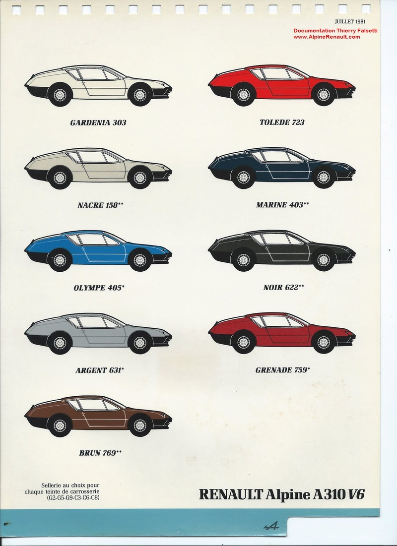

310v6 a écrit :Ca serait plus simple de l'écrire, plaque rectangulaire en haut à droite
- PassionAlpine
- Messages : 955
- Enregistré le : 24-févr.-2008 14:46
- Localisation : (13) Aix en Provence
Re: Ref teinte A310V6 Ph II
bonjour
à la vue de la photo , j opterai pour un beige cornaline 3429(couleur DISPO de 77à 78 ) devenu v769 final en 9 aussi , à moins d 'être devenu "daltonien" ...
C est une belle teinte rare sur un millesime 1981, mais il etait possible d obtenir sur commande des désirs particuliers , et même d aller à Dieppe chercher sa voiture et visiter l usine, ne l oublions pas ...Déjà le client était soigné ...
De quelle teinte est l intèrieur
je crois voir du cuir beige ...rappelant la teinte peau grattée "tabac" des modeles phase 1 de 77/78 en même couleur ...
A suivre
A suivre
PassionAlpine, Président de l'Amicale Alpine A310 4 cylindres
A310 VF 1974
A310 V6 GIV 1977
A310 V6 1978
V6 GTA 1985 2,8 injection
A310 VF 1974
A310 V6 GIV 1977
A310 V6 1978
- T Falsetti
- Modérateur Général
- Messages : 12463
- Enregistré le : 26-août-2003 08:23
- Localisation : (70 et 88)
MB07 a écrit :SAlut Tout le monde et merci pour votre aide.
Dans le losange j'ai (de haut en bas)
2700 VA
49079
1340
2090
Dans le rectangle avec le A d'Alpine : VA769
dans le losange :
310 21
29079
J'ai pas autre chose sur les plaques.............
D'un autre côté, sur google j'ai trouvé que les photos de voiture en Rouille (Rouge Indien / RE 35043/043) semble très très proche e la couleur de ma voiture.
J'espère que ces infos vous parlent !
Alpinement
Le VA769 correspond à : BRUN Vernis
sellerie au choix selon les années : lichen, gris bleu, anthracite ou sable
cuir : Savane ou Noir
@lpinement
Thierry Falsetti
Thierry Falsetti

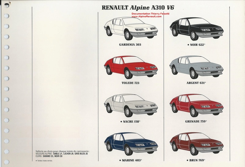

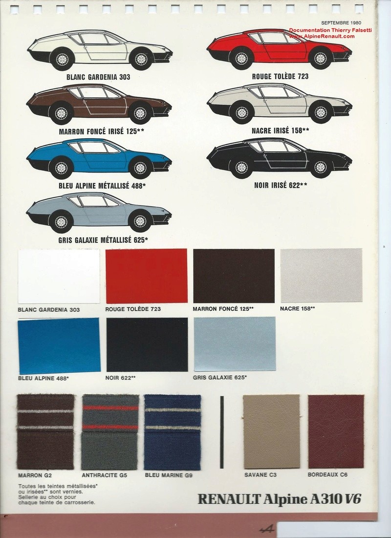

Les teintes tu les trouves dans le livre de L'AAA : "les secrets de fabrication"
marron foncé irisé RE125
brun irisé 759
brun vernis 769, ce dernier n'y est pas, mais j'ai des traces ailleurs
le brun nacré existe sur les R5 Turbo sous le n° 769
Pose la question à Bertrand
@lpinement
Thierry Falsetti
Thierry Falsetti
@lpinement
Thierry Falsetti
Thierry Falsetti
@lpinement
Thierry Falsetti
Thierry Falsetti
Je vais te faire une statue !
Mais manque de bol il n'y a rien qui cadre avec la couleur de ma voiture même à peu près je suis loin du brun vernis, donc elle a certainement été repeinte.
Pour ce qui est de la teinte je retrouve sur les 4 cyclindre ou des V6 Ph I la même couleur "rouille/orange" je te passe le lien ci-dessous tu verras la voiture en photo et de la mpeme couleur que la mienne :
http://www.guide-autosport.com/guide/alpine-a310-v6.php

Merci beaucoup !
Drôle de dénomination car je la trouve plus orange que beige mais pourquoi pas ! Par contre je vois pas cette teinte sur les documents de Thierry ; c'est une couleur spécifique au 4 cylindres et V6 Ph I ?

surement d origine ta voiture est bien en brun 769 comme le dit la plaque , mais ton observation rejoint la mienne , elle a du être(très bien ) repeinte en beige cornaline (comme la V6 phase 1de 1977 que tu montres ,couleur de présentationn officielle à la presse en Septembre 1976( il y a 40 ans presque Jour pour jour
c est la teinte beige cornaline 3429) ou livrée comme telle ,
as tu le certificat d origine constructeur ou le bon de commande original

Merci Google car la Cornaline est une pierre qui effectivement colle très bien avec la couleur de mon auto :
https://fr.wikipedia.org/wiki/Cornaline
Donc je suis pas en couleur d'origine mais quand même en couleur Alpine !
Merci beaucoup pour vos informations !!!!
