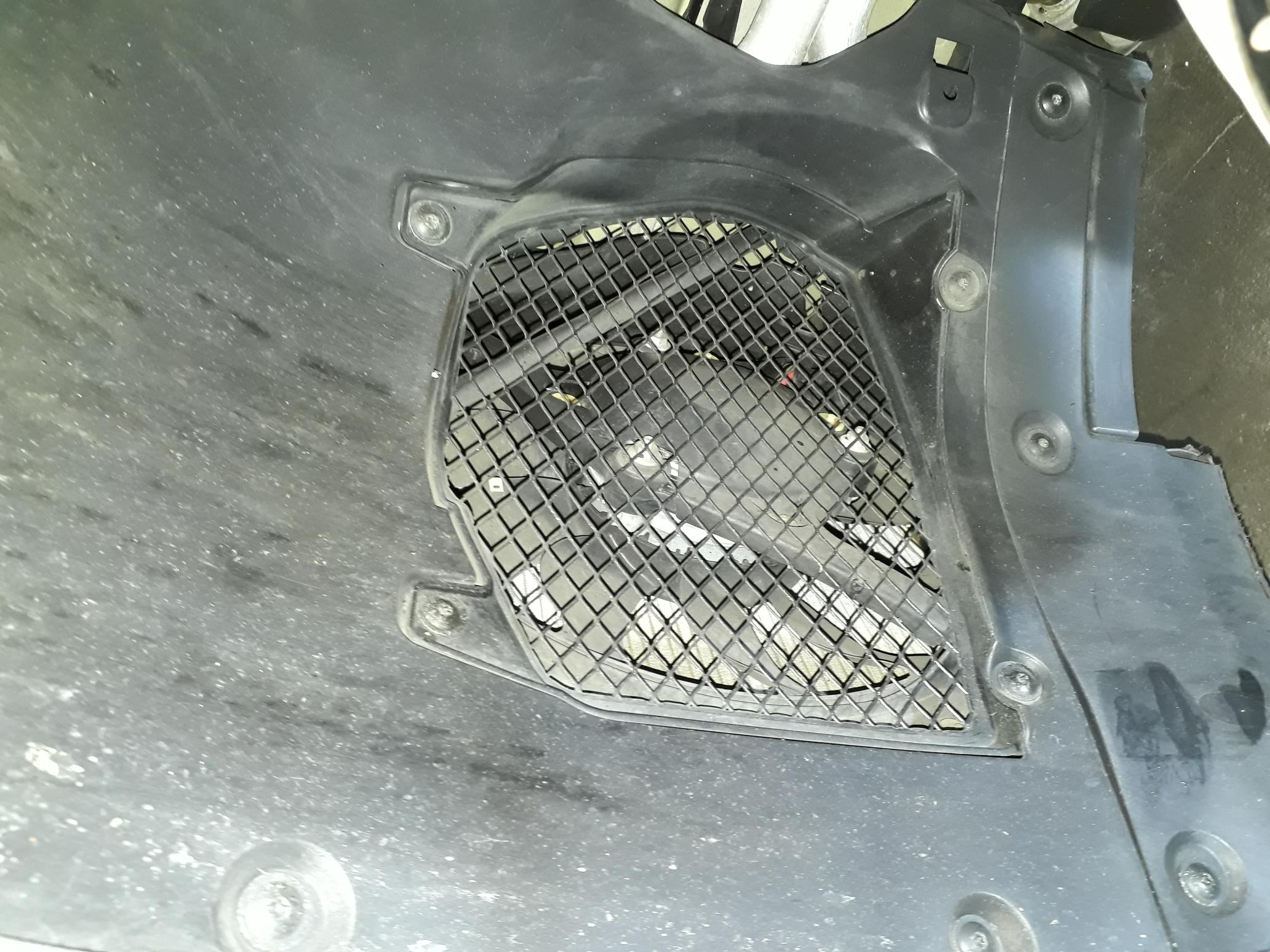

Au passage et à titre de comparaison, voici à quoi ressemblent les mailles des grilles d'extraction d'air chaud dans les passages de roues de mon Spyder 981...On voit qu'Alpine avait clairement joué petit bras sur ce coup initialement...

C'est marrant, mais on dirait plutôt le ventilateur d'extraction des radiateurs et de la clim dans le passage de roue avant ?
