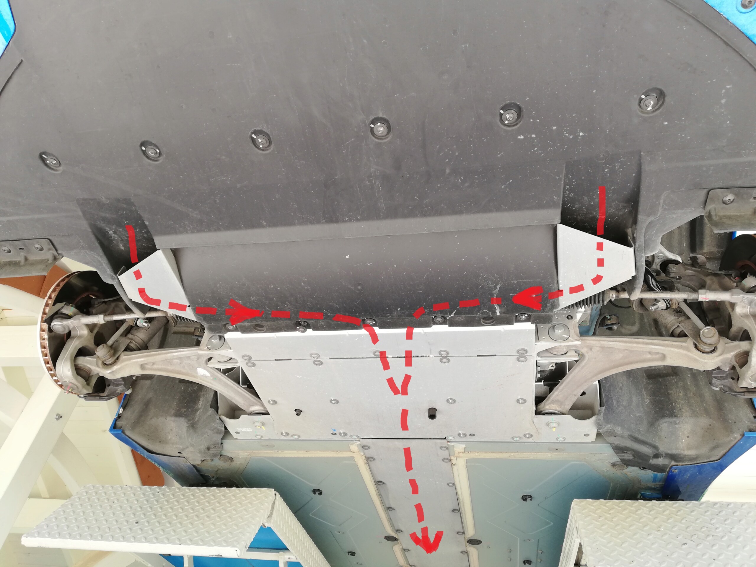

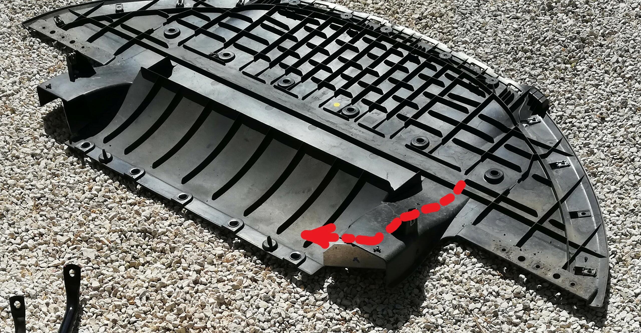

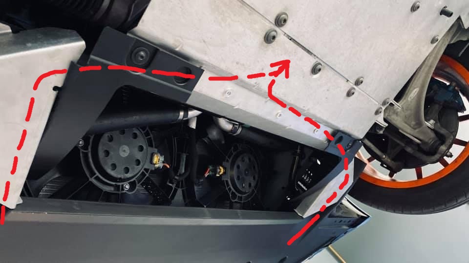

Si on regarde bien, les 2 écopes ne sont pas obturées. Elles servent de déflecteur pour orienter l'air vers le centre, on peut le voir sur cette photo, elles sont conservées sur le fond plat modifié.Jérôme P. a écrit :C'est çà dont tu parles ? Bien vu, jamais remarqué qu'elles étaient obturées....Duge a écrit :Autre chose intéressante ce sont les 2 écopes dont on a déjà parlé pour les freins.
Ces écopes sont bouchées d’origine par une pièce en alu.
Sur la nouvelle version l’écope n’est plus obturée et on pourrait l’utiliser pour faire partir 2 boas pour aller au centre des disques et améliorer encore le refroidissement des freins.
Un peu de travail pour cet hiver...

Re: Amélioration refroidissement
Oui elles sont conservées mais elles n’ont plus l’obturation qui ramène l’air au Centre ; on se demandait justement à quoi cela pouvait servir d’avoir cette fonction.
L’obturation est d’ailleurs rapportée par une pièce alu rivetée, si ça avait été prévu dès le départ il aurait été facile de le faire direct en plastique dans le pièce injectée. C’est donc un truc bidouillé après la conception.
Je continue de penser qu’on peut capter cet air pour les freins si besoin.
Les écopes sont les mêmes avant et après, sans obturationDuge a écrit :Oui elles sont conservées mais elles n’ont plus l’obturation qui ramène l’air au Centre ; on se demandait justement à quoi cela pouvait servir d’avoir cette fonction.
Ancien fond plat
Nouveau fond plat
C’est un trou plat
Merci pour la photo des écopes après le montage, les obturateurs ont été remis en place sur la nouvelle pièce.
Ce qui m’a induit en erreur c’est que la photo avec la nouvelle et l’ancienne pièce montre une pièce avec et une pièce sans.
