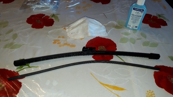

Il est très facile de sortir et remettre les caoutchoucs des essuie glace , je l'ai fait cet aprem .... pour voir . :thinking:
il faut évidemment demonter l'essuie glace en déconnectant le tuyau de lave glace et faire très attention à ne pas rayer l'angle du capot ni le pare brise qui est déjà suffisamment fragile :mrgreen:
Pour sortir le caoutchouc il faut le repousser de 2 cm d'un côté ou de l'autre , on peut à ce moment là en voir l'extrémité vers la "croix" qu'on voit sur la 2ème photo juste avant le gros embout au bout de l'essuie glace ; plus qu'à tirer le caoutchouc vers l'extérieur et il glisse très facilement sur la longueur , manip inverse pour le remettre .
S'il est nécessaire de les remplacer il vaut mieux essayer de trouver des caoutchoucs identiques pour quelques Euros que d'aller payer 300€ des essuie glace neufs, en tous cas perso c'est comme ça que je ferai :wink:

Merci pour le retour. Tu as fais comment pour désangager le tuyau ? J'avais tiré légèrement dessus et le tuyau ne venait pas alors j'avais renoncé.
Denis B
Messages : 938
Enregistré le : 12-janv.-2018 21:08
Re: Essuie glace
C'est vrai qu'il ne vient pas juste en y tirant dessus , il faut d'abord dessolidariser l'essuie glace du bras , à ce moment là on tire forcément un peu sur le tuyau mais il est en caoutchouc souple et c'est plus pratique pour avoir accès à son embout , puis utiliser un tout petit tournevis plat et pousser en plusieurs fois tout à fait au bout du tuyau de part et d'autre par rapport à son axe tout en y tirant un peu dessus quand même et là tu le sors sans rien abîmer .

Denis B a écrit :Il est très facile de sortir et remettre les caoutchoucs des essuie glace , je l'ai fait cet aprem .... pour voir . :thinking:
