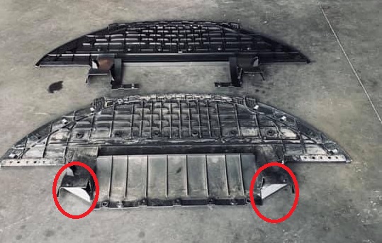

Je vous joins un lien de "Jean Mars Dem" sur FB sur une modification du fond de radiateur avant
https://m.facebook.com/groups/159323313 ... 7340775612
Il semblerait que cela soit maintenant en origine
Amélioration refroidissement

Quelqu’un aurait la référence de la pièce?

Ben a priori il suffit de découper toute la partie centrale arrière non?

Pas faux. Par contre, que devient l’utilité du fond plat avec un gros trou pareil

Piece vendu en accessoire par Alpine , par contre effectivement que devient l effet du fond plat ?

Re: Amélioration refroidissement
Si Alpine l’a validé pour la série je pense qu’on peut leur faire confiance.
Finalement cette auto pour L’améliorer faut lui faire des trous partout (ouïes de passages de roues)
Perso je vais faire une découpe, inutile de payer une pièce neuve et c’est plus ecolo.
Pis après suffit de passer la soufflette par en dessous pour nettoyer les radiateurs.

L’ouverture pratiquée ici permet de débourrer les radiateurs... mais est ce que quelqu’un a déjà constaté un problème de température d’eau ou d’huile moteur (je ne parle pas de l’huile de boîte et d’embrayage) ?
Pour ma part, je n’ai pas encore rencontré de problème de ce côté... donc avant de toucher au fond plat et de gaver d’air le dessous de la voiture, j’attendrai d’être sûr que cela ne dégrade pas le fonctionnement du fond plat et que la modif est bien validée par Alpine.

Autre chose intéressante ce sont les 2 écopes dont on a déjà parlé pour les freins.
Ces écopes sont bouchées d’origine par une pièce en alu.
Sur la nouvelle version l’écope n’est plus obturée et on pourrait l’utiliser pour faire partir 2 boas pour aller au centre des disques et améliorer encore le refroidissement des freins.
Un peu de travail pour cet hiver...
Pour la température d’huile moteur oui elle monte sur circuit.
Je pense que de toute façon cet air débouche sous la voiture juste sous la partie incurvée mais plus facilement avec cette ouverture, comme pour les ouïes de passage de roue.

C'est çà dont tu parles ? Bien vu, jamais remarqué qu'elles étaient obturées....Duge a écrit :Autre chose intéressante ce sont les 2 écopes dont on a déjà parlé pour les freins.

Oui je parle de cette écope
Je me suis d'ailleurs toujours demandé pourquoi elle existait. Je pense qu'elle a du avoir une fonction qui a ensuite été enlevée.
Quand on prend les 2 pièces ce sont exactement les mêmes en dehors de la partie enlevée.
Je ne serais pas étonné que ce soit d'ailleurs le moule d'injection d'origine qui ait été modifié.
Donc découper ou pièce neuve c'est exactement la même chose.
C'est comme pour le passage de roue, l'adaptation se fait par découpe.
Après chacun fait comme il veut mais perso je vais découper. Une fois fait personne ne fera la différence.

D'après Shiftech, il y'a un renfort sur la pièce ajourée.
