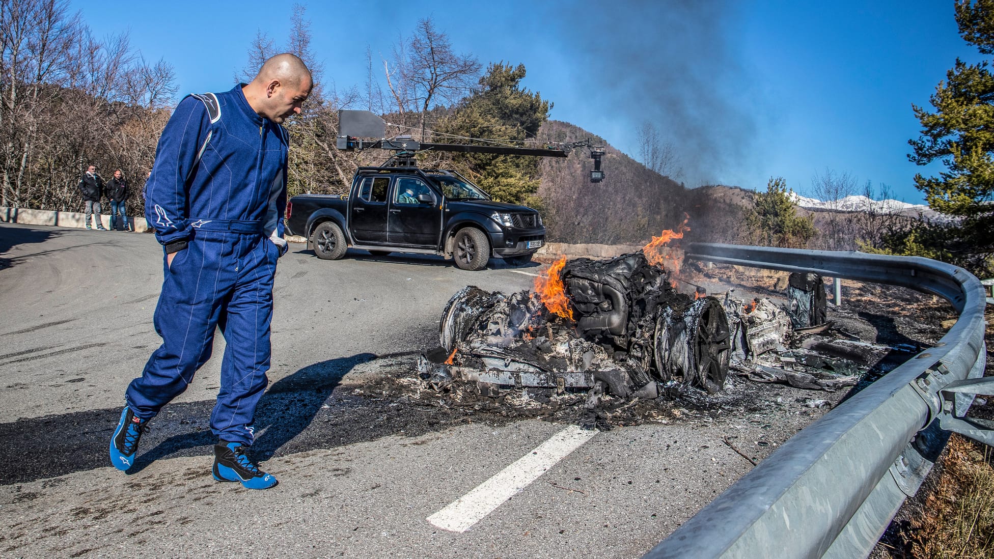

Mais quel est l'intérêt d'un extincteur sur une Alpine "moderne" ? A part, peut-être, donner dans le genre "racing" ?
Sur une auto ancienne (disons des annés 1980 et avant), oui, car les circuits électriques n'étaient pas forcément très sûrs...
Qui s'est un jour servi d'un extincteur sur une Alpine A110 2017 et plus ?...
- Messages : 1726
- Enregistré le : 02-mai-2022 18:44
Re: Extincteur 2kg
Chris Harris et Eddy Jordan ?
- Messages : 306
- Enregistré le : 16-juil.-2023 19:04
- Localisation : (69)
Re: Extincteur 2kg
Je pensais à la même image, en lisant le message précédent...
- Messages : 39
- Enregistré le : 20-févr.-2024 16:26
Re: Extincteur 2kg
Ah, oui, mais vu l'état du cadavre de la voiture (est-ce une A110 ?
), on peut douter qu'un petit extincteur de 2 kg puisse en venir à bout...? Là, il s'agissait visiblement d'un incendie nécessitant le camion des pompiers...
Et cette voiture était-elle vraiment "stock", ou était-ce une "préparation", c'est-à-dire fortement modifiée...?
- Messages : 1324
Re: Extincteur 2kg
c'était une pre série,
testé par TOP GEAR
testé par TOP GEAR
