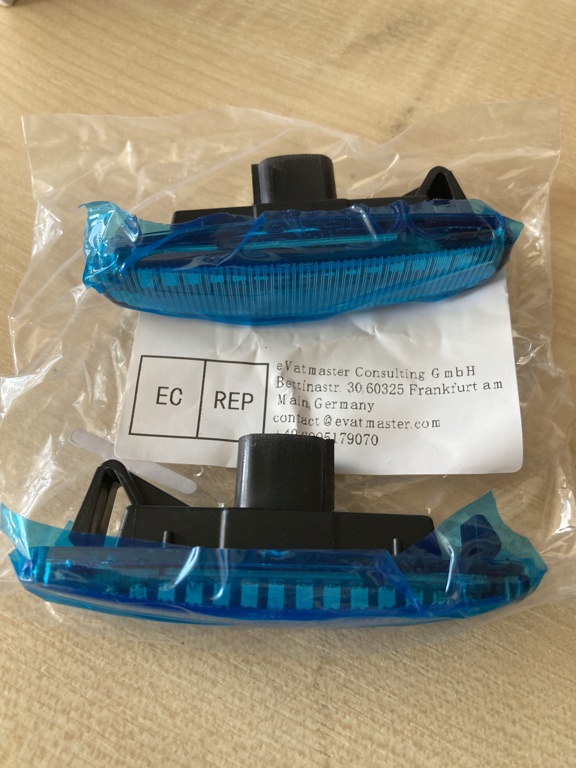

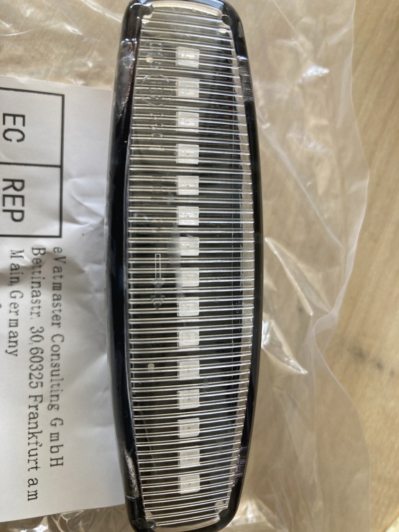

J'ai reçu les clignotants commandés chez Aliexpress. Ils sont vraiment noirs mais les leds bien puissantes se voient très bien en fonctionnement.
Il y a une flèche qui indique le sens de défilement :
Ils ne sont pas strictement identiques, la connexion n'est pas dans le même sens :
Celui d'origine de l'Alpine, connecteur orienté à 90°. Il faut un petit tournevis pour déclipser le clip de maintien pour enlever la fiche.
La différence la plus notable pour le montage est la partie de fixation à l'opposé de la partie ressort : elle est plus étroite sur l'Alpine, ce qui correspond à la découpe de la tôle de l'aile.
Rien de bien gênant, la copie chinoise a eu droit à quelques coups de cutter pour rectifier tout ça.
A part ça, le montage se fait facilement.

Seb42 a écrit : 28-avr.-2024 15:15 J'ai reçu les clignotants commandés chez Aliexpress. Ils sont vraiment noirs mais les leds bien puissantes se voient très bien en fonctionnement.
C'est la photo ou les répétiteurs sont pleins de micro rayures ??
Seb42
Messages : 197
Enregistré le : 02-janv.-2023 19:56
Re: Répétiteurs de clignotants latéraux dynamiques à LED
Osprey a écrit : 13-mai-2024 17:17
Non, ce sont plutôt mes traces de doigt :lol:
Les répétiteurs sont livrés filmés par un plastique de protection.
Alpine A110 GT 2022 Gris Tonnerre mat

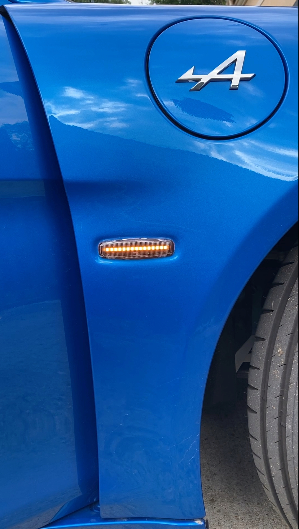

Messages : 673
Répétiteurs latéraux remplacés aussi par des leds à défilement.
Achetés ici, avec aussi la nécessité de rogner la dent https://fr.aliexpress.com/item/10050057 ... pt=glo2fra
Les traces que l'on voit viennent de l'adhésif bleu ; enlevées ensuite avec un dissolvant.
La découpe côté G véhicule est inversée (encoche vers l'Av)
Par contre, impossible de sortir directement les répétiteurs par l'extérieur, j'ai été obligé de démonter partiellement le passage de roue (vis Tx15 à enlever au niveau du bavolet et on force un peu pour échapper le plastique du retour de l'aile) pour passer une main et arriver à pousser pour les faire sortir de leurs logements.
Défilement vers l'avant à D mais vers l'arrière à G.
Bien visibles au soleil.
