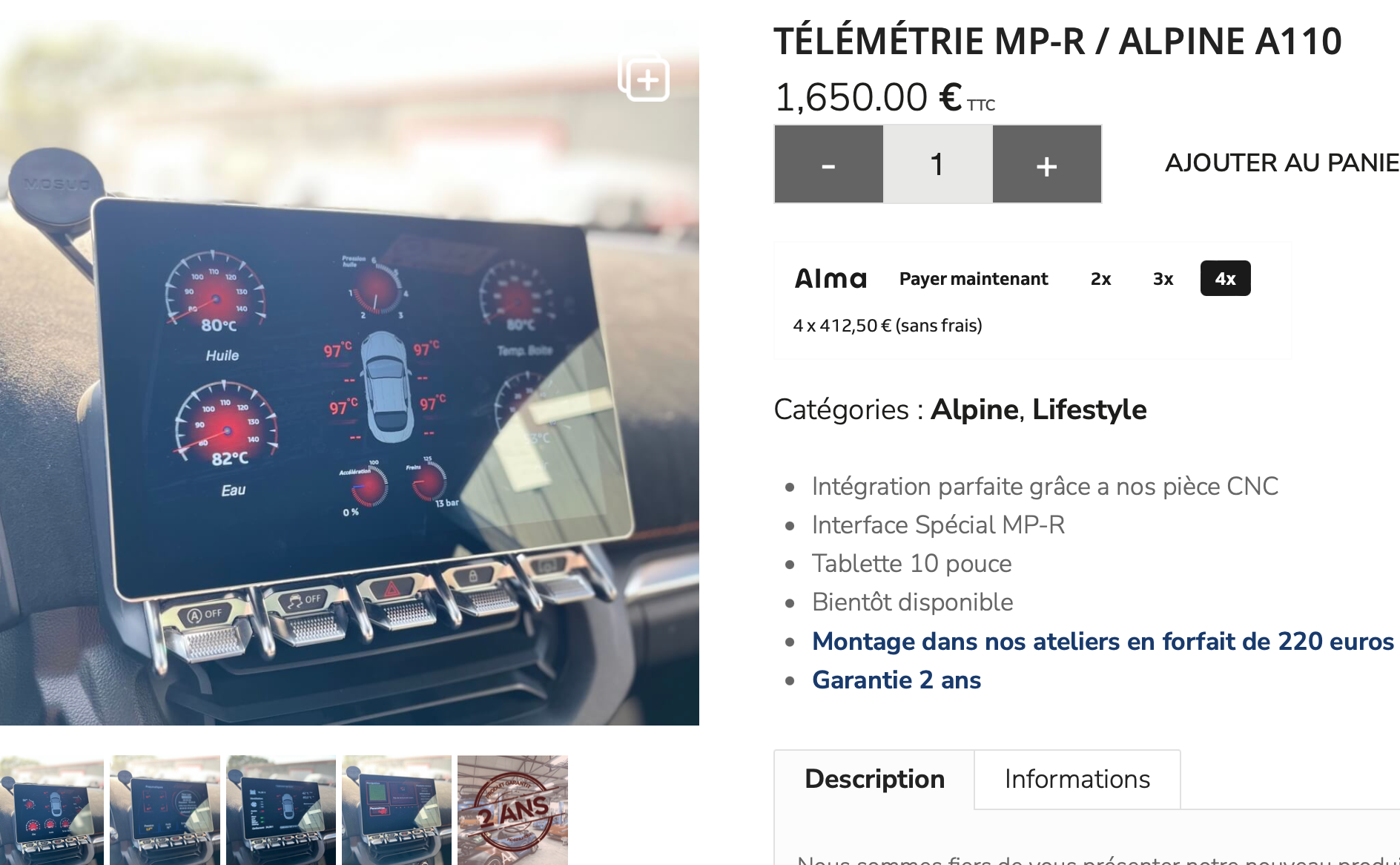

Je viens de voir une story Instagram de MP-REZEAU qui prépare une nouvelle tablette avec télémétrie :shock:
Messages : 1230
Re: Télémetrie
Nico_59 a écrit : 17-juil.-2024 20:00 Je viens de voir une story Instagram de MP-REZEAU qui prépare une nouvelle tablette avec télémétrie :shock:
Sûrement inspirée par myAlpDroid :mrgreen:
Messages : 1323
Re: Télémetrie
oui prochainement chez MP
