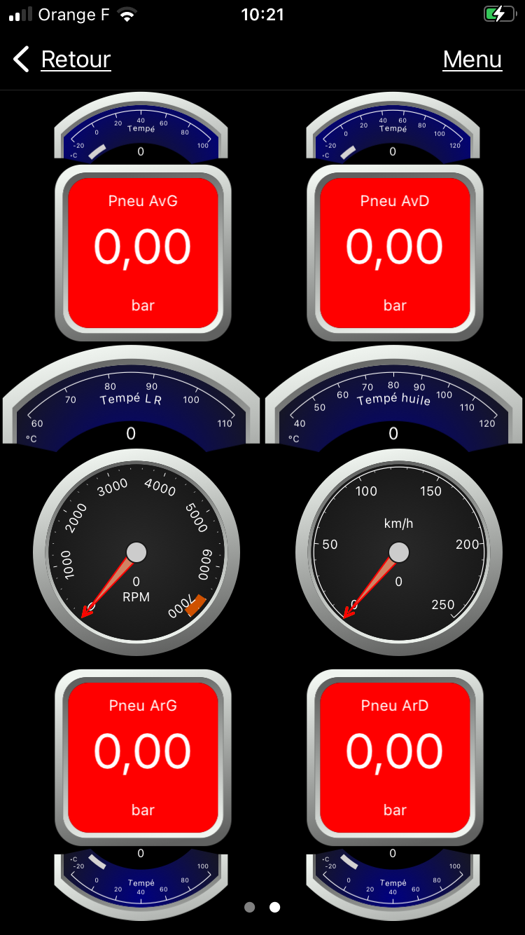

Tout comme "A toute allure", installation faite et ça marche impec ; merci Kaelis.
Dongle OBD acheté ici, https://fr.aliexpress.com/item/10050052 ... pt=glo2fra ; ce n'est pas la version 2024 comme indiqué mais la 2022 ; ça marche néanmoins sans problème et 20 € de moins que sur Amazone (mais du coup, je ne sais pas s'il est compatible avec ma moto BM, à voir).
Déclipsage du connecteur OBD, que j'ai accroché avec un Rilsan derrière un autre câblage ; pas de bruit a priori et accès en aveugle possible pour débrancher le dongle si nécessaire, sans avoir à démonter l'habillage (effectivement, il ne faut pas hésiter à bien tirer pour l'ôter).
Voilà ce que donne l'écran OBD Fusion sur mon iphone, avec un problème d'affichage sur les températures qu'il faut que je résolve.
Et sur l'écran de l'Alpine (excusez la qualité des photos, prises vite fait)
Encore un peu de travail pour optimiser les affichages.

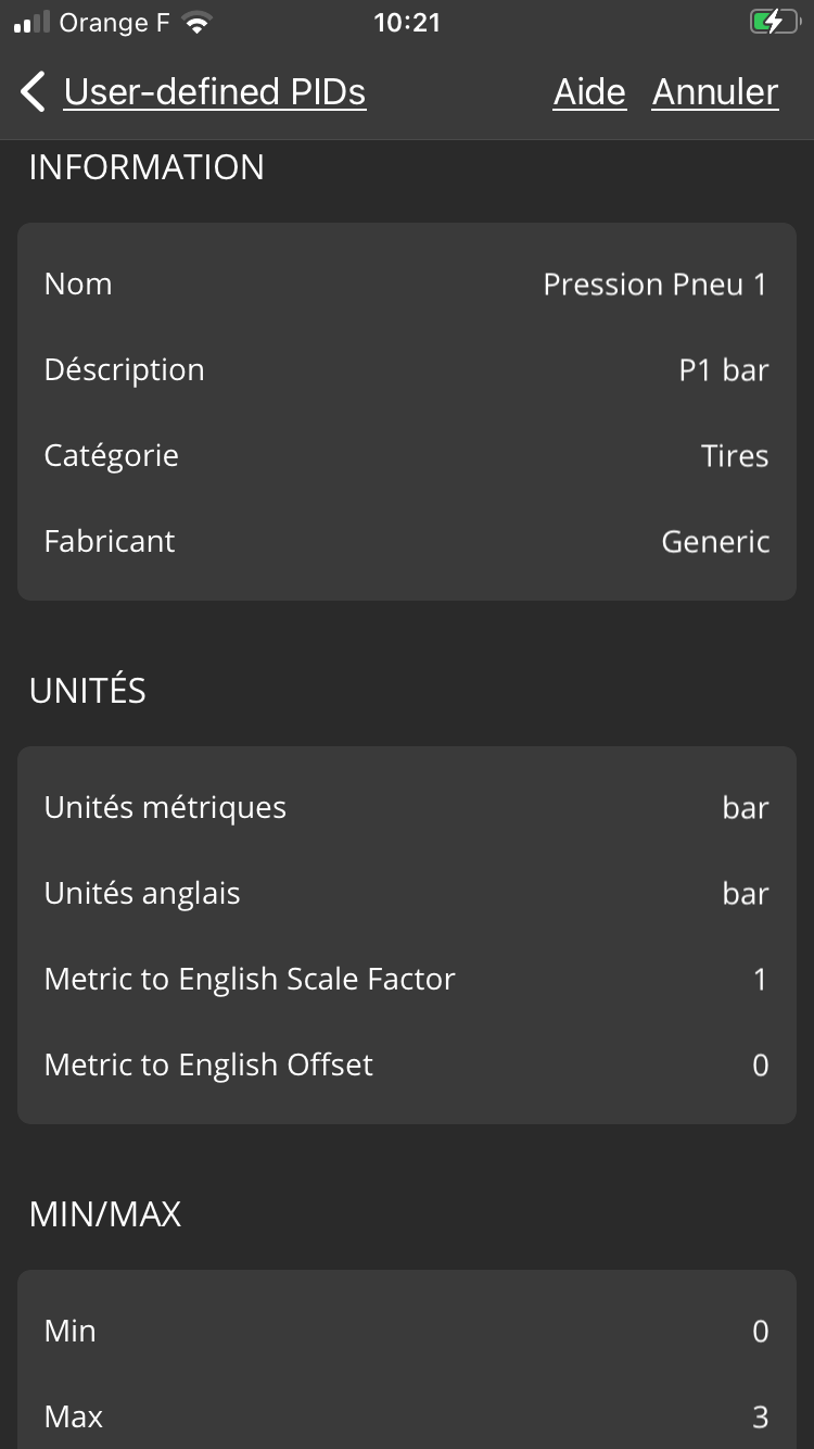

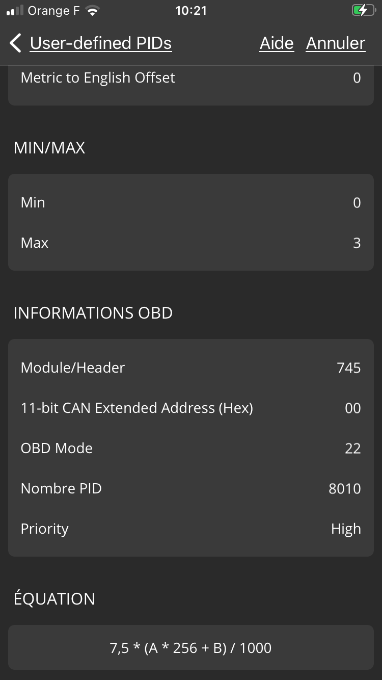

Question certainement très bête mais comment as tu faire pour avoir les valeurs en barsMotardPlongeur a écrit : ↑25-mai-2024 18:09 Tout comme "A toute allure", installation faite et ça marche impec ; merci Kaelis.
- Messages : 684
Re: Méthode facile pour avoir pression pneus & autres sur iOS / CarPlay
Dans les équations données par Kaelis en page 1, tu divises par 1000 :
7,5 * (A * 256 + B) / 1000
Et tu arrondis dans la partie « affichage » avec le nombre de décimales que tu veux.

Merci pour ta réponse je vais modifier l’équation et voir si ça fonctionne.MotardPlongeur a écrit : ↑09-juil.-2024 23:06 Dans les équations données par Kaelis en page 1, tu divises par 1000 :
Aspect définitif :
Définition pression :
