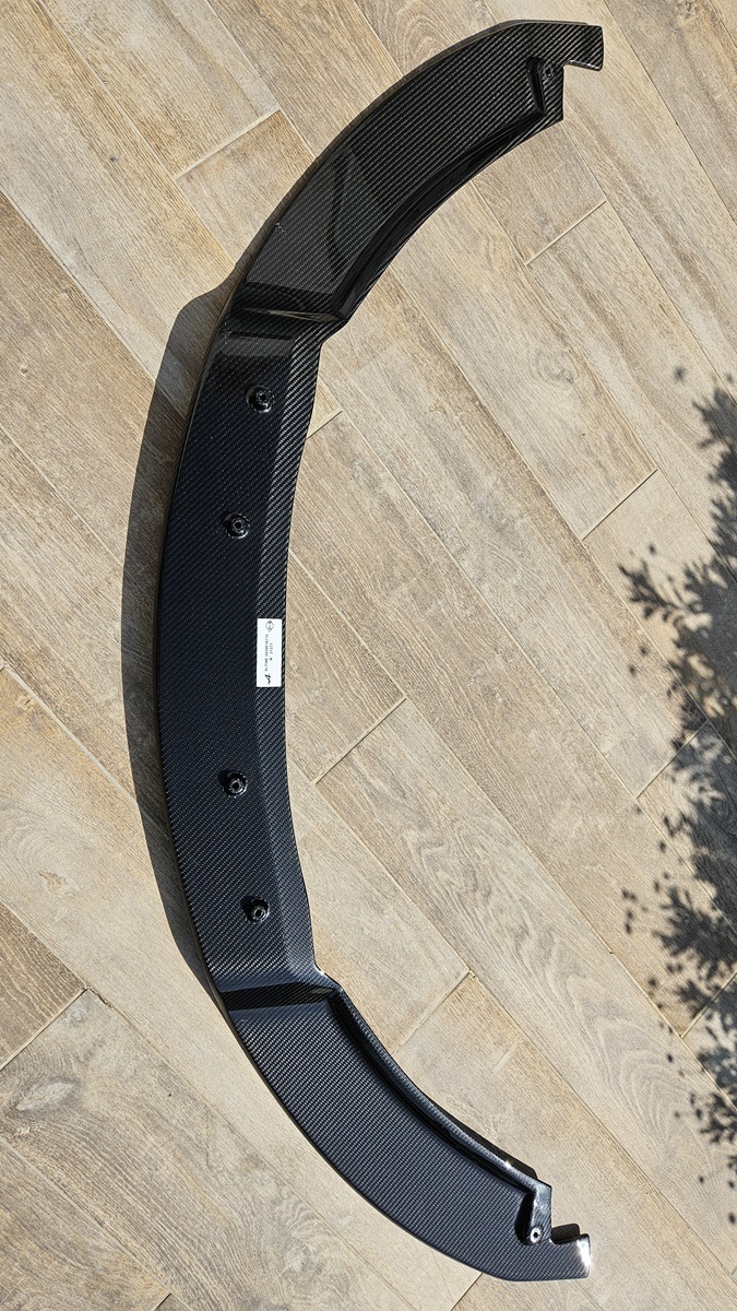

Est-ce que quelqu'un aurait la possibilité de me donner les références des fixations de la lame avant du pack aéro ?
Je me demande quelles fixations sont utilisées en usine (adhésif, rivets, vis, vis plastiques, etc ...)
Si vous aviez un ETK ou une vue éclatée ça serait encore mieux :drink:

Vis x6 - réf. 7703008268
Si je ne dis pas de bêtise :mrgreen:

Merci c'est sympa.
Vissé directement dans le pare choc ? :break:

Oui, elles doivent être juste un peu plus longues que celles d'origine sans la lame carbone je pense. Les trous existent déjà Image

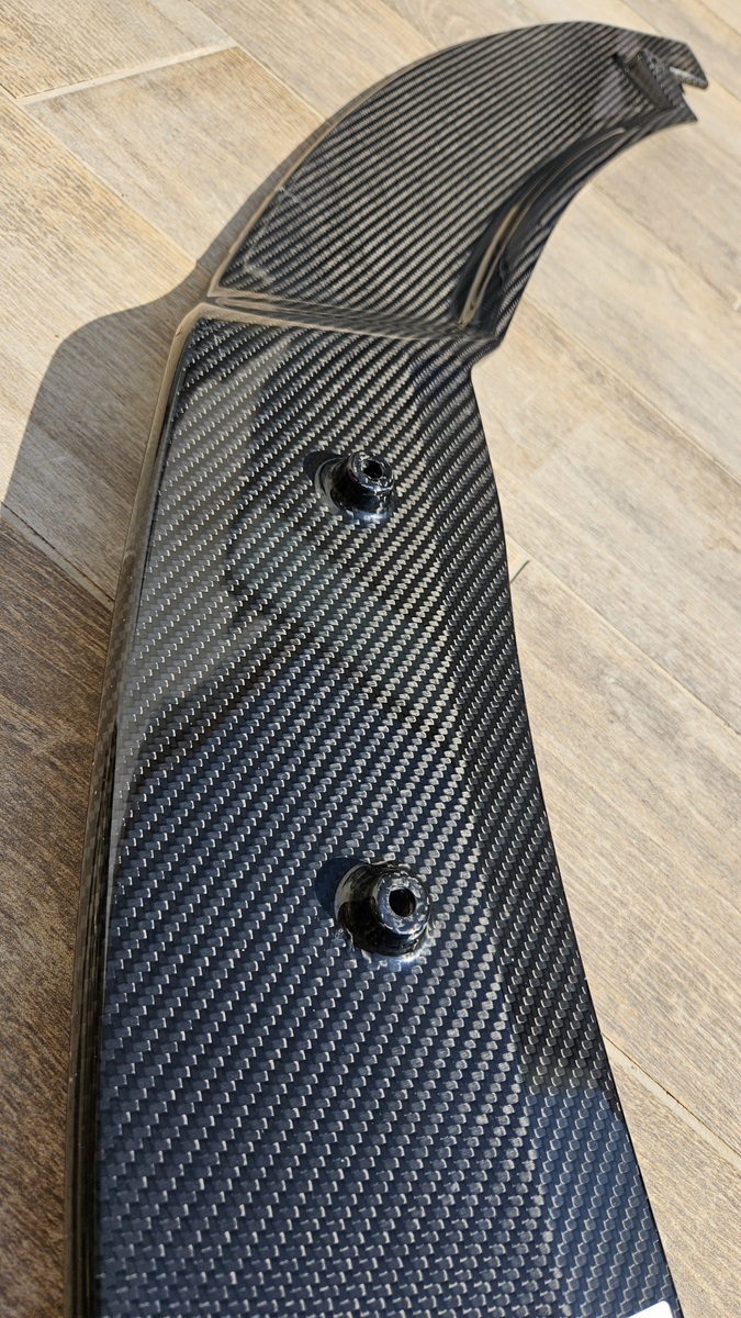

Impossible de trouver ces vis sur le net. Nulle part. Il faut passer chez Renault (les Zoe et Duster les utilisent aussi...).
Je vais voir chez Leroy si ça existe, je sais qu'il faudra arrondir le bout, c'est du spécifique automobile de ce côté.
Vu que je me suis trouvé une lame du kit aéro d'occasion. J'ai un peu galéré pour la mettre dans cet état, elle était nettement moins belle quand je l'ai eu.
Il faut la fixer maintenant :mrgreen:

Vu que sur les photos généralement accentuent les défauts je la trouve très bien ta lame.
Est-ce que le montage de la lame sans l’aileron ne pose pas de problème aérodynamique car le kit comprend les 2 ?
Pour les vis pourquoi chercher ailleurs alors que tu connais les références constructeur et que tu seras sûr d’avoir les bonnes dimensions ?

C'est juste une question de logistique.
Je suis loin de Renault et il faut aller les voir pour commander et y retourner pour récupérer les pièces.
J'ai 4 vis sur 6.
Mais j'ai bien contacté mon centre Alpine pour savoir si ils pouvaient me les commander quoi qu'il en soit.
Pour les défauts c'est vraiment mineur on voit la fissure sur le bord droit. Cette lame a été négligée dans un endroit inadapté pendant très longtemps. J'ai donc poncé à l'eau puis rattrapé le vernis à la ponceuse orbitale puis appliqué des produits de finition. Maintenant l'ensemble est superbe, et seul subsistent les 2 petits défauts que je connaissais avant l'achat.
Pour l'aileron je le mettrais un jour. Je fais comme pour la lame, j'attends le coup de fusil. A moins d'en trouver after market qui soit quasi identique à celui d'origine mais à ma connaissance ça n'existe pas.
