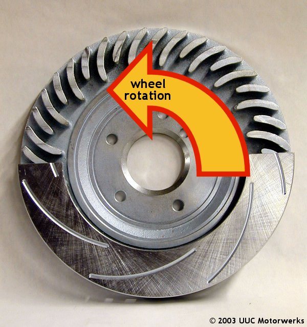

Les disques sont différents à gauche et à droite ??? J'ai bien compris ?
C'est courant comme particularité ? Qu'est-ce qui la justifie ???

Hum en fait ils sont bi matières des deux côtés mais du fait de cette conception bi matières il y a une réf gauche et une réf droite, c'est ça ?

Tangleding a écrit :Hum en fait ils sont bi matières des deux côtés mais du fait de cette conception bi matières il y a une réf gauche et une réf droite, c'est ça ?
C'est peut être lié à la ventilation. Sur certains disques les ailettes sont orientées.
Messages : 4786
Re: Nouvella A110: Freinage
Tout à fait, il y a toujours une ref gauche et une ref droite différentes quand les disques sont ventilés (c-à-d sur probablement 60% des autos à l'avant...)

Tout a fait, 2 références dues aux ailettes orientées.

Jérôme P. a écrit :Tout à fait, il y a toujours une ref gauche et une ref droite différentes quand les disques sont ventilés (c-à-d sur probablement 60% des autos à l'avant...)
Sauf si les ailettes ne sont pas orientées
Certes mais je n'en connais pas beaucoup...

A noter que les disques de frein bi-matière ont un sens de montage pour faciliter la ventilation mais pas les tout acier. Tous les étriers sont en Bembo.
