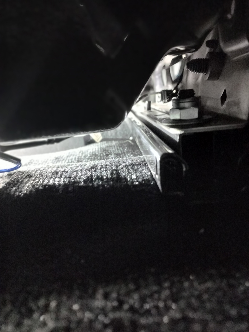

Tu pourrais poster une photo ? De quand date ta voiture ?
Clément_88
Messages : 315
Enregistré le : 05-juil.-2022 07:05
Localisation : (88)
Re: Réglage en hauteur siège baquet
février 2022
Voici la photo, mais à bien y regarder ce n'est même pas le connecteur qui doit géner, mais plutôt la vis de fixation du système de verouillage de la ceinture qui dépasse bien et qui empéche le siège de descendre.
Je vais donc la raccourcir ...

Le voilà le pb
Perso, je trouve l'ingéniérie un peu limite pour une bagnole à 80 000 boules ...
En plus, je suis pas certain de pouvoir dévisser cette vis avec la platine fixée sur le mécanisme du siège !

Je soupçonne une découpe dans le siège pour la vis d'attache ceinture. Les photos montrent pas grand chose

Clément_88 a écrit : 09-juil.-2022 08:10 Le voilà le pb
J'ai le même souci que toi, cette tête de visse trop longue empêche de mettre le siège en position là plus basse sur la platine ,la standardisation des visses me laisse à pensée que tous rencontrons le problème pour descendre le siège, elle ne gêne pas jusqu'à la position intermédiaire.
Si certain on eu des montages avec une visse courte de fixation de la boucle basse de la ceinture , ou on trouvé une autre astuce que de la couper ,nous le dise .
La desserer pour laisser descendre le siège et la resserrer ensuite , expose à trouer la coque au revissage de celle ci , je n'ai pas vu une encoche dans la coque pour son passage .
Avec un petit cliquet , tous viens facilement en 10 min ,sans démonter par le dessous de l'Alpine les glissières,et ,je me suis résigné à tout remonter dans la position intermédiaire comme elle était au départ. 😨
