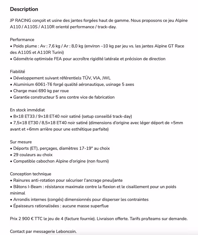

Jul-Luc a écrit : 15-août-2025 21:22 Que valent les jantes Jp Racing, c’est du bon matériel ?
J'avais vu leur annonce sur lbc, il ya quelques temps , et justement je voulais aussi poser la question.
Il me semble que c'est bien placé en prix pour du forgé, ça à l'air assez léger et aéré, quid de la qualité?
Pas trouvé de site ...Est ce que l'un d'entre vous connait ?

Fabcham74 a écrit : 09-sept.-2025 13:29
Trajecto a écrit : 09-sept.-2025 11:10
Idem sur les questions ci-dessus, plus est-ce qu'elles sont homologuées route ?
Quelle idée de vendre sur leboncoin !
Homologuées route en France ou au moins reconnues par les assurances, ça me semble difficile, sauf à prendre les dimensions exactes des jantes Alpine et obtenir leur autorisation.
Sachant qu'en cas de soucis sur les trains roulants, Alpine pourrait se défausser en arguant que ces jantes n'ont pas son homologation constructeur.
De plus dans la description il est juste indiqué : " développement suivant référentiel TUV, VIA, JWL", MAIS pas du tout qu'elles ont obtenu ces certifications, ou qu'elles les obtiendraient à coup sur... :break:
Contrairement aux jantes OZ "RAVAGE" qui ont obtenu la certification japonaise JWL...MAIS ne sont pas dans les dimensions d'origine. :roll:
Pour rappel, les jantes OZ estrema forgiata "Alpine Japon", et elles certifiées JWL, sont aux bonnes dimensions ...Mais n'ont elles pas été homologuées - et ne seront pas distribuées - par Alpine France. :wall:
Enfin, je remets ci-dessous l'échange que l'on avait eu, avec Titophe64 :hello: concernant ce revendeur "Leboncoin".
Peut être a-t-il eu un retour depuis ? Car tout n'était pas clair.

Titophe64 a écrit : 10-mai-2025 21:36 J’ai trouvé un revendeur pour les jantes JP Racing 251 qui semblent très légères quasiment le poids des EvoCorse Forgiatta X3 soit de l’ordre de 7,5kg par jante, avec l’avantage d’être dans les mêmes dimensions que les Fuchs (7,5x18 à l’avant et 8,5x18 à l’arrière) et 1000€ moins chères (3000€ les 4 jantes vs 4000€).
Est-ce que quelqu’un a déjà testé ces jantes ? Sont-elles assez robustes dans l’optique de les équiper de semi-slick pour faire des tracks days (donc potentiellement un peu de vibreur) ?
A la recherche de jantes légères pour ma R, en attendant que les OZ présentées par Alpine Japon soient un jour dispo - tout en espérant un tarif non prohibitif - j'ai consulté par curiosité l'annonce LBC * correspondant à ces "JP Racing 251" et je m'interroge.
* https://www.leboncoin.fr/ad/equipement_auto/2926679686
Car le professionnel nommé "JP RACING" cité correspondant au n° SIREN commercialise des jantes...pour VTT et Cie, sous le nom "JP Racing bike", mais aucune trace de jante automobile. :thinking:
D'autre part le nom fait immanquablement penser à Japan Racing "JR" qui propose bien des jantes SL01 sur mesure y ressemblant dans les dimensions de l'A110, mais à moins de 300 euros la jante.
https://www.racealtered-import.com/shop ... r-mat.html
Bref, si quelqu'un pouvait m'expliquer... :break:
J’ai envoyé un message au vendeur en question pour qu’il me contacte et que je puisse discuter avec lui. Et en fonction de sa réponse, je vais voir si ça sent l’arnaque ou pas.
Dans tout les cas, comme j’ai l’occasion de me déplacer pour le boulot dans sa région, je vais voir s’il accepte une remise en main propre avec un paiement sur place.

J’ai effectivement contacté JP Racing. Ils m’ont eu l’air pro au téléphone.
Cependant je n’ai pas donné suite pour l’instant, car il n’y a pas encore de retour utilisateur. Comme je destine ce jeu de jantes à la piste, j’aimerai être sûr qu’elles tiennent le choc, notamment sur les vibreurs.
Ils avaient l’intention d’obtenir l’agrément du TÛV mais pour l’instant, ce n’est pas fait… donc wait and see !
