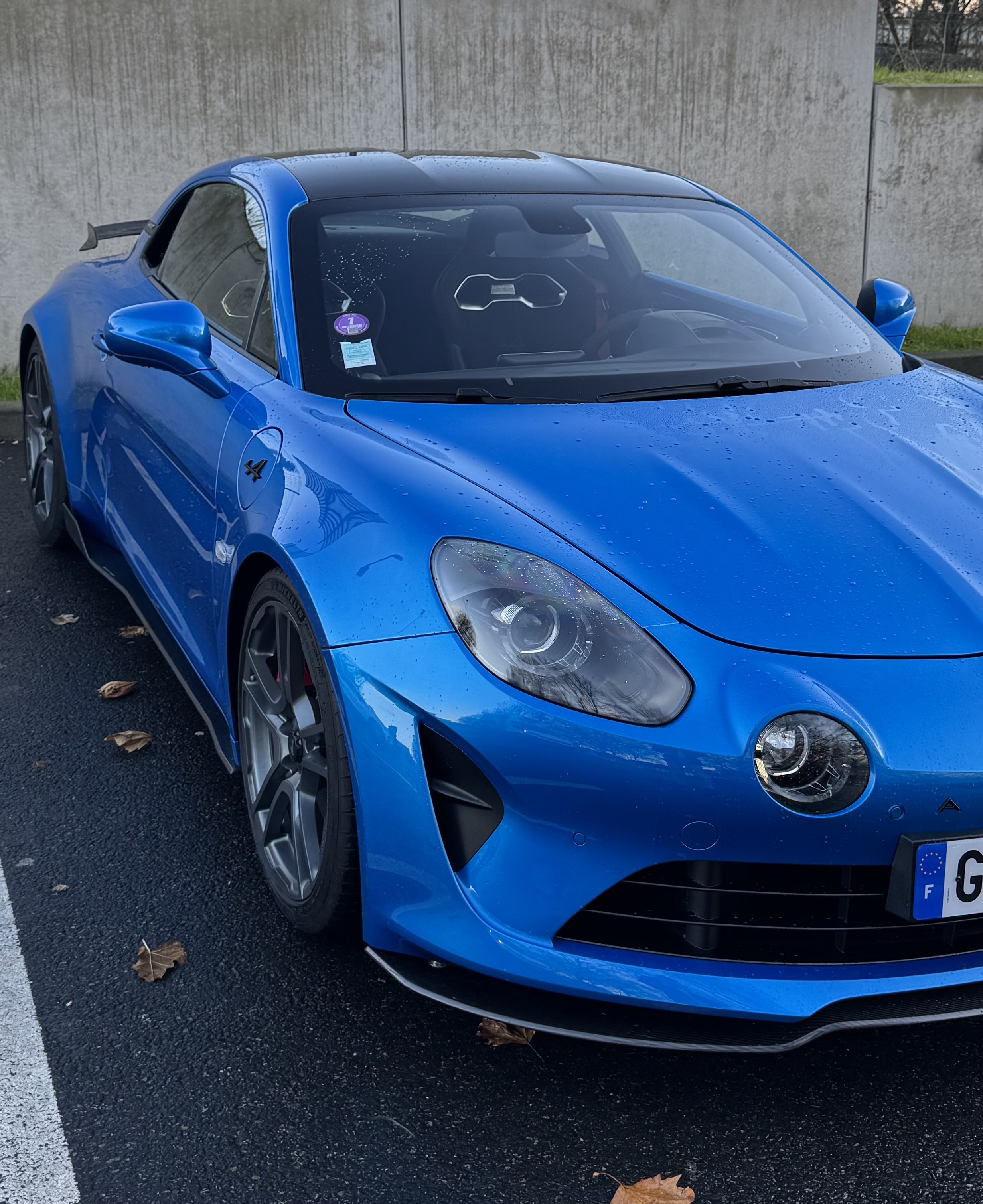

Bravo pour ta modif, je suis fan du pack aero surtout à l'arrière ça finit vraiment l'alpine au point que je n'aime plus du tout l'a110 sans .
De plus en bleu alpine on en voit pas souvent avec la pack
Bravo d'avoir franchit le pas
Tu peux quand même donner le tarif détaillé ça intéresserait beaucoup de personnes avec ou sans rageux .

Merci. Je peux donner le tarif mais j'ai bénéficié de prix d'opportunités donc chacun devra se débrouiller par lui-même pour sortir de bons tarifs.
Vous pouvez même vous rapprocher de votre concession. Libre à eux de commander en indiquant un VIN d'une voiture avec pack d'origine. C'est tout à fait possible.
La lame avant a été trouvée d'occasion, elle m'a coutée un peu plus de 1 000€, le capot arrière 20% de moins que le prix publique et l'aileron avec les accessoires dans les 3 000€.
Il faut ajouter 250€ de peinture du coffre.
C'est un budget mais nettement moindre que l'option. Je peux revendre le coffre d'origine dans les 800 à 900€ minimum (1 400€ HT chez Alpine et sans peinture).

Bravo tu as grave géré sur les tarifs ! Je m'attendais à plus cher pour l'aileron arrière et moins cher pour le coffre .

Super boulot tout en OEM ça lui apporte une belle plus value c'est certain.
Merci pour toutes les photos ainsi que ta transparence sur les tarifs, ça donne déjà une petite idée.
Est ce que vous connaissez les tarifs des pièces en concession de l'A110R, bas de caisse, diffuseur, aileron,capot, lunette arrière ?

Merci. La plus value n'est pas un sujet en fait même si c'est vrai. Je ne serais pas vendeur avant des années vu le contexte automobile je m'estime heureux d'avoir cette voiture. Alors je la garde.
Le capot est dans les 5 ou 6 000 je crois. Ca fait mal.
La lunette j'en ai déjà vu une sur LBC neuve à 2 800€. C'est la pièce la plus demandée.

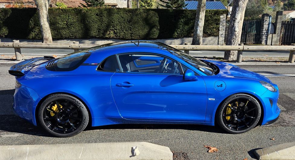

Super projet et beau rendu final !!
J’ai rajouté les bas de caisse de R sur ma S pack aéro et je trouve que ça s’intègre très bien, pas fan du diffuseur arrière de la R donc je garde celui de la S en revanche.

Nickel, tu les as trouvé chez Alpine ou en occas ?

Oui coup de chance en occasion, montage pas trop complexe mais quelques trous à percer sous la caisse tout de même.
Ça finit bien le kit aéro d’origine et puis toujours un peu plus d’appui pour la piste :0

C'est niquel. Ces 2 bas de caisse sont aussi dans mes projets 2025
Le diffuseur est pas mal du tout mais il faut forcement changer l'échappement. C'est là l'avantage d'avoir une double sortie dont on peut régler la longueur, on peut facilement l'adapter
Pour trouver les pièces c'est toujours pareil. Systeme D, patience et détermination. Un peu de négo aussi
