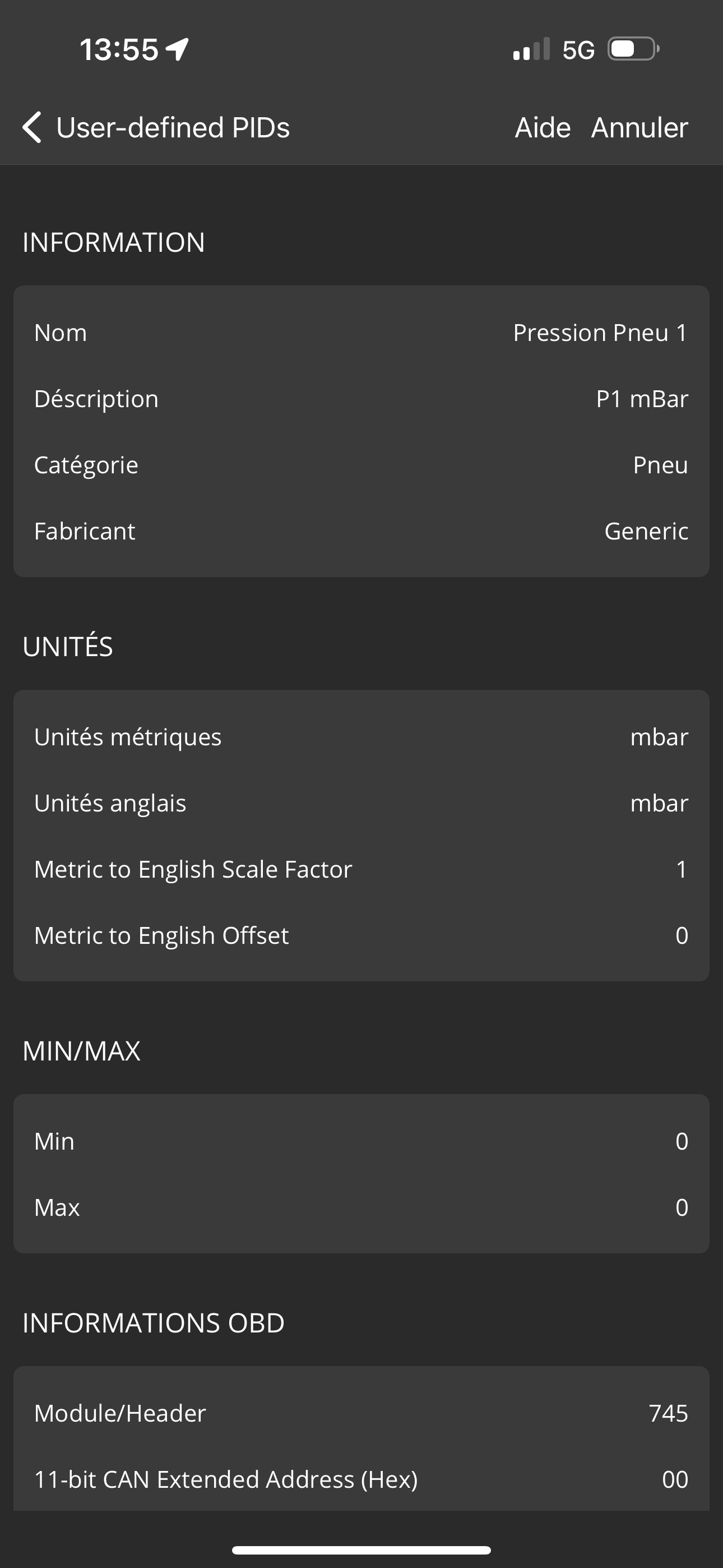

Cela va nous ouvrir un écran permettant de paramétrer une remontée d'infos manuelle comme bon nous semble.
Pour la partie "Information" vous mettez le nom de la donnée à collecter. Pour nos pressions de pneus on va faire :
Nom : Pression Pneu 1
Description : P1 mBar (ou autre selon préférence)
Catégorie : j'ai mis "Pneu", pas vraiment d'incidence.
Fabricant : on laisse le "Generic" par défaut.
Ensuite catégorie "Unités" :
Unités métriques : mbar
Unités anglais : on peut laisser vide, ou mbar comme plus haut
Deux autres lignes on laisse par défaut.
Min/Max :
Min : 0
Max : 0
Ces réglages permettent d'afficher une fourchette infinie plutôt que de se mettre une restriction inutile.

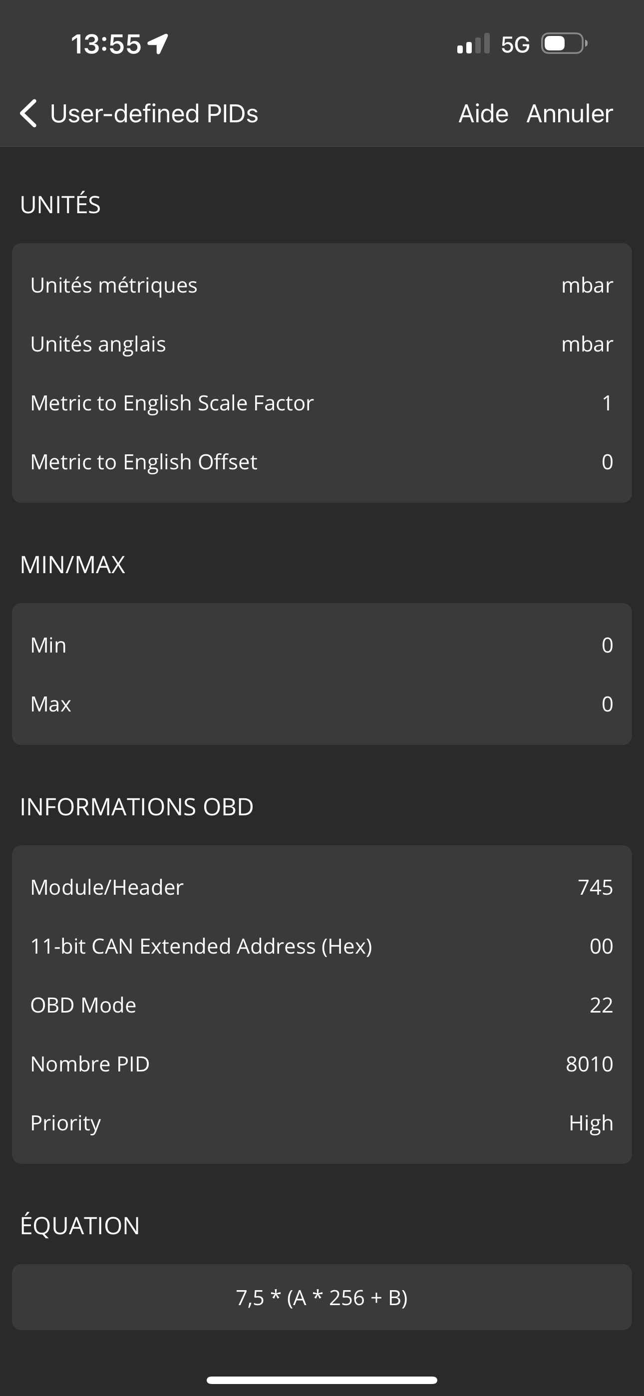

Informations OBD, là on rentre dans le technique :
Module/Header : 745
11-bit CAN Extended Adress (Hex) : 00 (défaut, inutile)
OBD Mode : 22
Nombre PID : 8010 (pour P1) 8017 (pour P2, il faut donc créer des PIDs custom séparés pour chaque pneu!), 8024 (P3) 8031 (P4)
Priority : High (accélère le rafraîchissement de la donnée car elle passe en priorité)
Équation : 7,5 * (A * 256 + B) (casse à respecter, notamment les espaces)

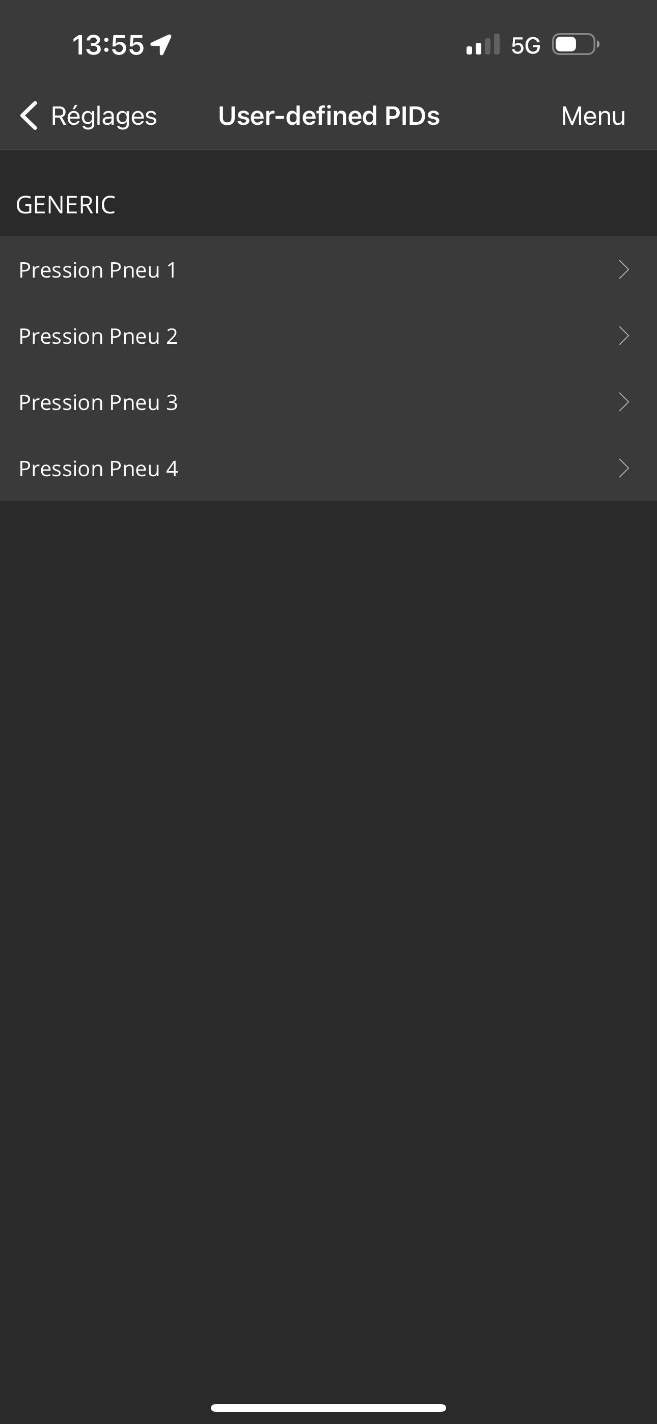

Voilà on a créé une règle custom pour avoir les données des capteurs TMPS remontant dans l'appli via le dongle ODB2.
Il va falloir créer quatre règles custom pour avoir les quatre pneus.
Screenshots en cas de doute :
Cela donne cet écran une fois fini :

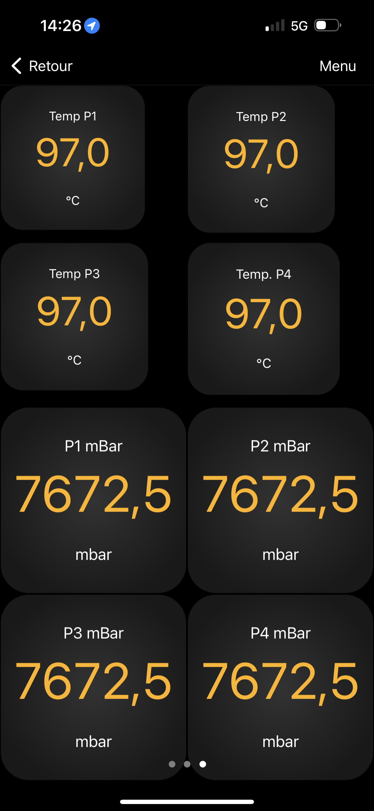

De retour sur le menu principal, on va pouvoir aller dans l'onglet "Tableaux de bord" et en cliquant sur "Menu" on va pouvoir ajouter des instrumentations.
Menu --> Add Display --> Digital Gauge --> choix d'un style --> PID --> User-defined PIDs --> et là on vient rajouter une à une les règles custom créées nous permettant d'avoir les pressions pneumatiques.
On peut customiser l'écran comme on veut avec un appui long sur chaque jauge, changer la taille, l'emplacement, les couleurs et j'en passe.
Ça donne ça chez moi :

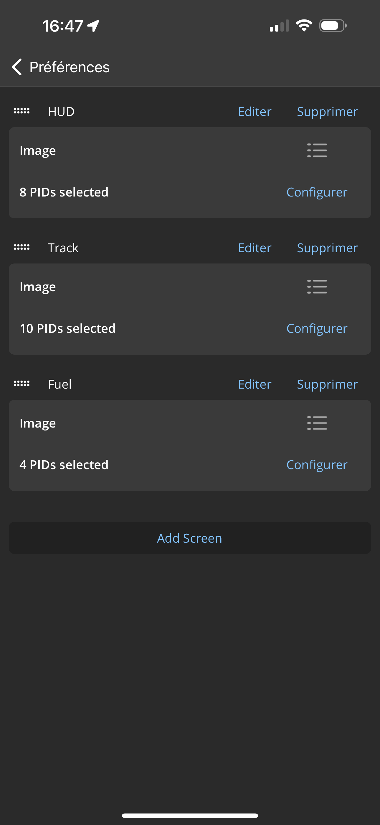

Menu principal --> Réglages --> Préférences --> CarPlay --> plusieurs listes de presets PIDs vont apparaître, je conseille d'effacer les deux dernières et de remplacer par ce qui vous intéresse.
Dans mon cas j'ai fait une liste "Track", avec l'option "Configurer" on peut ajouter jusqu'à 10 données différentes par liste. J'ai mis pression 4 pneus, temp 4 pneus et temp huile & liquide de refroidissement.
On peut réordonner les données dans chaque liste etc.

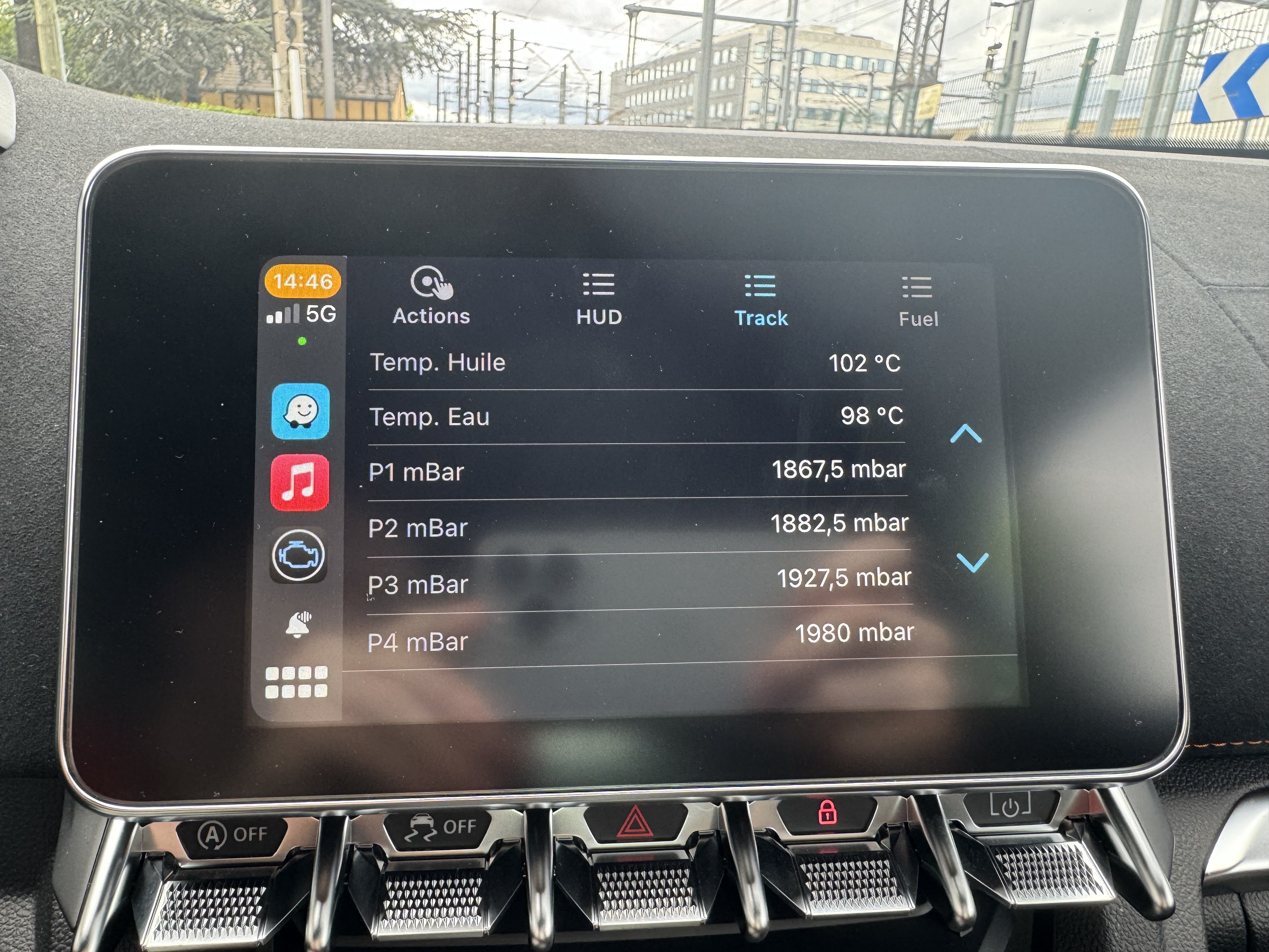

Ensuite ces listes se retrouvent sur le menu principal de l'application dans CarPlay, on passe de l'une à l'autre d'un simple appui, et on peut scroller pour afficher l'ensemble des données.
Et en concret ça donne ça :
Onglet "Track" custom :
Onglet "HUD" custom :
Et voilà vous devriez avoir accès aux infos en temps réel sur vos pneus, que ce soit dans l'appli directement mais aussi sur l'écran central de l'Alpine si vous avez CarPlay.

Sinon j’ai pu tester en live sur circuit toute l’aprèm, le système fonctionne vraiment bien !
Ça se met à jour rapidement et les valeurs sont cohérentes avec ce que je voyais sur mon gonfleur Bosch.
Ce petit montage plus le gonfleur Bosch EasyPump c’est parfait pour monitorer et ajuster les pressions durant toute la journée pour un budget total de 100€.
